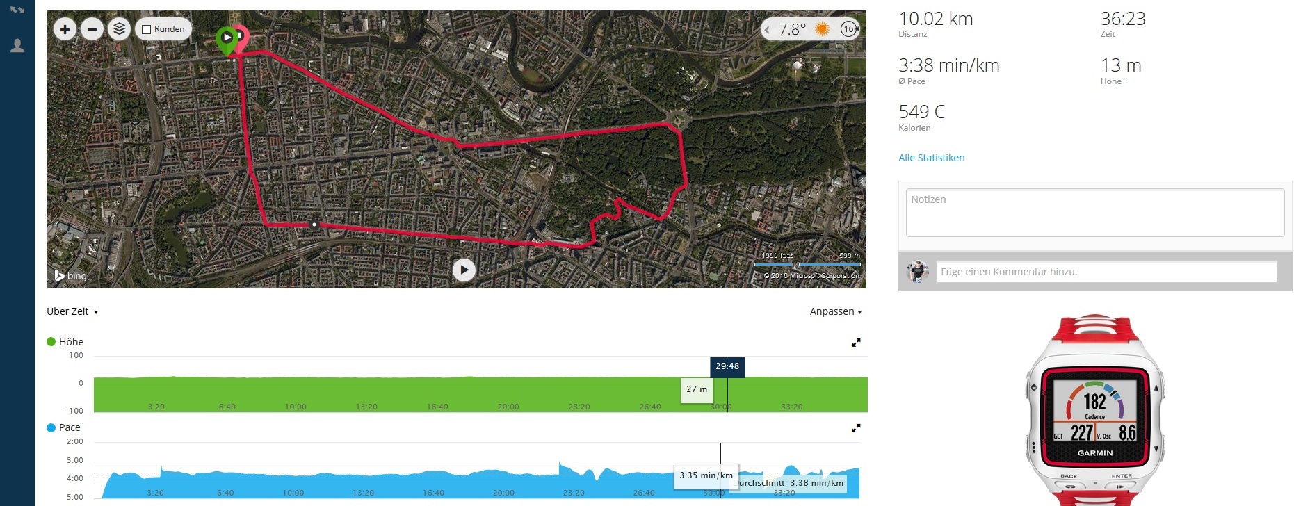

    In meiner Laufbahn hatte ich bis jetzt ungefähr 25 GPS-Trainingsuhren (von Garmin 12). Keine war 100% genau. Das funktioniert auch Systembedingt nicht. Meine 920Xt ist schon sehr genau. Dort sind zw. 1% und 5% Abweichnung aber auch "normal". Es gibt auch Einzelfälle die so um die 10% liegen, Aber das ist bei 100 Trainings/ Wettkämpfen 1 mal. Mit Polar habe ich da ganz andere Erfahrungen (RC3/RCX5/V800) Dort hatte ich 10km-bzw HM-Wettkämpfe mit weit über 10% Abweichungen. Bei den Trainingsstrecken war der Unterschied nicht so drastisch.
    hier hatte ich schon mal einen "Vergleich" eingestellt: https://forum.garmin.de/showthread.php?62363-GPS-Genauigkeit&p=262146#post262146
    Ein 10km-Wettkampf mit offz. vermessener Strecke Wenn man davon ausgeht das ich nicht Ideallinie laufen konnte, ein sehr guter Wert.
