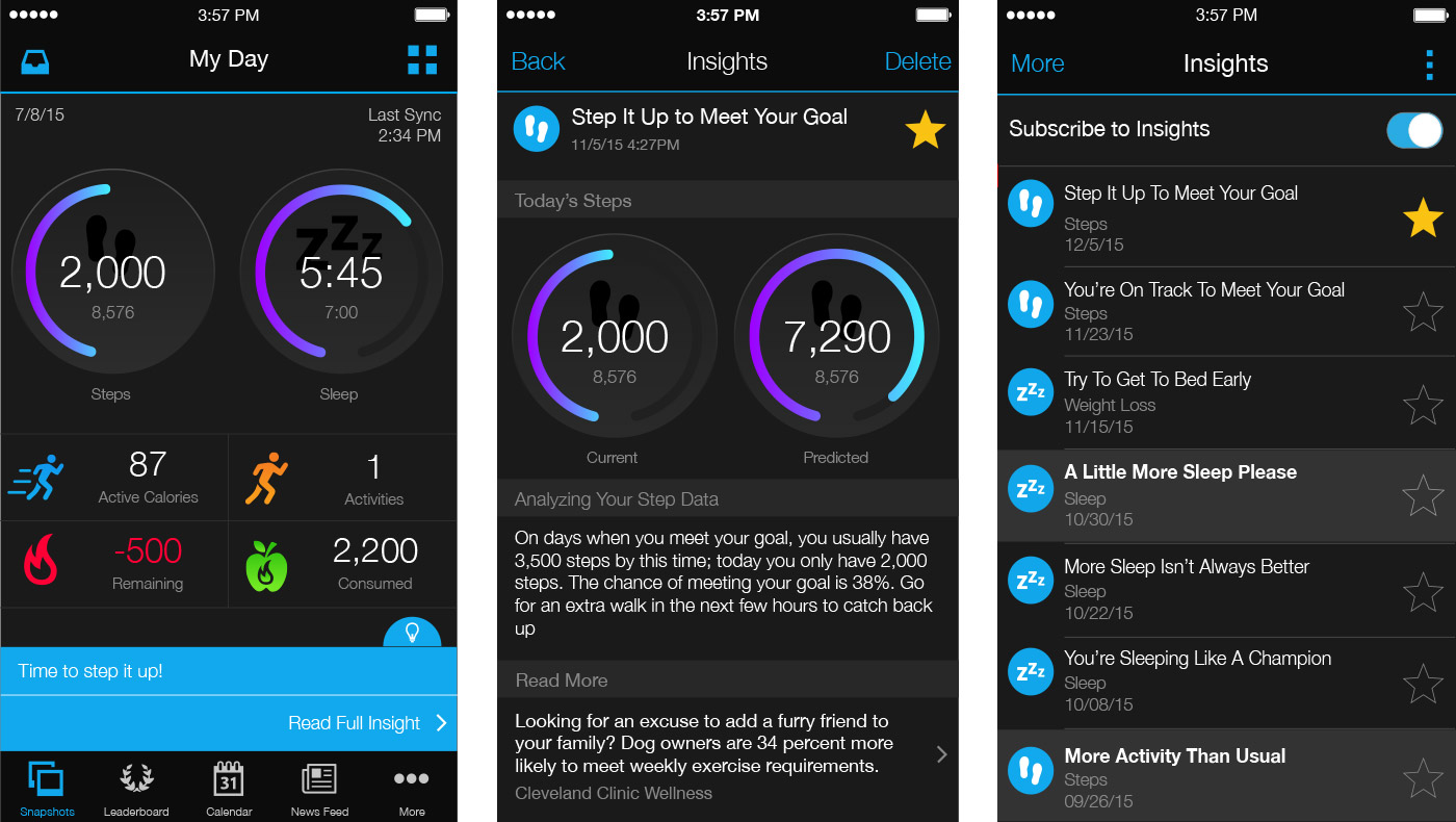

    Garmin Connect App auf dem Handy starten, dann "Garmin-Geräte" anklicken (glaube beim Iphone kommt man unten rechts über so einen Menübutton dahin, bei Android ist es oben links so ein Menübutton). Wenn die Uhr gekoppelt ist bietet er dir dann Forerunner 235 an. Die anklicken und "Geräteeinstellung" wählen. Im darauffolgenden Menü den Punkt "Akustischer Alarm" aktivieren ("Erhalten Sie Ansagen zu Runden, Pace, bzw. Geschwindigkeit und HF vom Telefon") und dann einstellen was man alles hören und nicht hören möchte.
    Ich glaube so sieht die APP am IPHONE aus, da unten der Butten "MORE" damit kommt man denke ich zu "Garmin-Geräte" beim IPHONE. Bei Android ist es wie gesagt so ein Button mit 3 Strichen drauf der isch oben links befindet.
