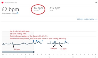

  • Japp, da stimmt gewaltig was nicht.
    Liege mit Fieber flach, tiefster Wert des Tages 69bpm. Als bpm in Ruhe wird mir jedoch 65 angezeigt... Wenn ich selbst meinen Pulswert über den Tag/Nacht betrachte, würde ich auch eine RuheHF von 73 tippen.
