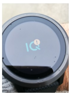

Bin nach vier Jahren Polar nun mal zu einer Garmin gewechselt.
Eigentlich soweit auch recht zufrieden, aaaaaaber
Es ist mir nun das zweite/dritte mal aufgefallen, dass ich eine Aktivität gestartet habe, diese plötzlich nicht mehr auf der Uhr zu sehen war, sondern nur noch auf dem Display "IQ" stand. Besonders blöde, da es mir beim ersten mal erst nach mehreren Kilometern aufgefallen ist. Ich vermutete das ich versehentlich auf dem Start/Stop-Knopf gelandet bin und die Aktivität beendet hatte (Automatische Sperre war zu diesem Zeitpunkt ausgeschaltet)
Heute hatte ich diese "Phänomen" beim wandern wieder, Aktivität gestartet, alles ok un nach zwei Sekunden auf dem Bildschirm wieder "IQ" obwohl die Tastensperre aktiviert ist.
Hat es damit etwas zu tun, dass auf dem Handy Bluetooth eingeschaltet war???
Danke und Gruß

    Kannst du mal ein Bild machen von dem Fehler?
    Eventuell funktionert ein Connect IQ Feld nicht richtig weil es veraltet ist. Am besten mal einen Werksreset machen und erst einmal nur die Standart Apps nutzen die Garmin mit bringt.
    Wenn dann alles läuft, stück für stück deine Apps drauf laden und nach jeder probieren.

    Denke mal es liegt am App *Hike2* das sich jedes mal verabschiedet,wenn am Handy Bluetooth eingeschaltet ist und neue Nachrichten eingehen. Mit den Standard Apps habe ich bis dato noch keine Probleme bekommen

    So, nun ist es wieder einmal passiert......diesmal war Bluetooth am Handy ausgeschaltet. so dass ich dieses schon mal ausschließen kann.
    Es ist wieder beim benutzen des Apps "Hike2" passiert, hab mal ein Foto gemacht:
  • IQ! bedeutet das die App gecrashed ist, wirklich alles auf neustem Stand Firmware und App aktualisiert ?
    Manchmal reicht es die Uhr neu zustarten...
    lg
    Thomas
