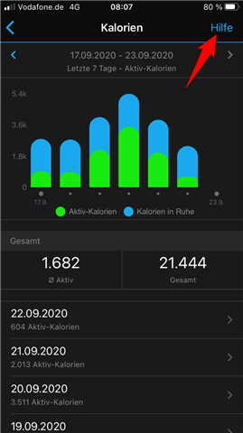

  • Hallo, ergänzend...
    kaloriendetails:
    activ kalorien + kalorien in ruhe = gesamt Kalorien
    das gilt auch während einer Aktivität, d.h. der kalorienverbrauch bei einer Aktivität ist inklusive "kalorien in ruhe", natürlich anteilig  der aktivitätsdauer. Die connect angabe "Aktiv-kalorien" sind dann wieder ohne kalorien in ruhe"
    "kalorien in ruhe" entsprechen dem kalorien grundumsatz, also ohne Bewegung und Anstrengung usw.
    Gruß Stefan
    Erklärung /definition:
    support.garmin.com/.../
    .... und connect-app unter kalorien, hilfe
