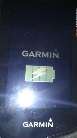

    Nein, die vier statischen Ladebalken werden bei mir nicht im Massenspeichermodus (hier auch nur USB-Smybol) angezeigt, sondern nur dann, wenn ich das Gerät direkt über das Netzteil auflade. Aber es ging ja m.E. auch um die Frage, ob vier statische Balken mit Blitz überhaupt angezeigt werden und wenn ja, nur in Verbindung mit den Garmin-Akkus oder auch bei anderen Enelloops.
    Ich kann nur Ersteres bestätigen, wobei ich die Vermutung habe, dass die vier statischen Balken nicht als Folge eines als voll gemessenen Akkus erscheinen, sondern möglicherweise zeitbedingt. So habe ich gestern den Akku-Pack voll aufgeladen (mit vier statischen Balken nach etwa 12 Stunden) und heute habe ich das seither nicht genutzte Gerät noch einmal mit dem Netzstecker verbunden. Ergbebnis: Das Gerät zeigt seit einer Stunde aufbauende Balken, obwohl der Akkupack ja eigentlich noch von gestern voll sein müsste.
    Hier wie versprochen noch das Beweisbild für einen scheinbar voll geladenen Akku:
    Gruezi,
    Florian
    Ich verwende jetzt seit fast 2 Wochen normale Eneloops mit der "Lademodifikation". Wenn die Akkus voll sind, bleibt das Batterie / Akkusymbol voll und der Blitz der auch sonst vorhanden ist, bleibt auch.
    Somit genau das gleiche Verhalten wie beim Garmin Akku Pack.

    So, auch meine Plastikplatte macht das Laden von Nicht-Garmin-Akkus möglich :). Mein Denkfehler war, dass ich auch im Massenspeichermodus irgendeinen Hinweis auf den Ladevorgang erwartet hätte - den animierten Akku gibt es aber nur bei reinem USB-Stromanschluss.
    Und wenn meine Eneloops voll sind, dann wird auch ein voller Akku (mit Blitz) angezeigt, die Ladeanimation stoppt.

    Inzwischen kann auch ich es bestätigen, mit Garmin-Akku kommt beim aufladen die Ladeanzeige irgendwann mit 4 Balken zum Stillstand. Aber es dauert selbst bei vollem Akku lange, bis dieser Zustand erreicht wird. Und der Akku wird warm. In Verbindung mit einem Fahrradlader daher eher nicht zu empfehlen, der Lademodus scheint wenig energieeffizient zu arbeiten, ist wohl für Steckernetzteile ausgelegt.

    So, mal gelesen und getested.
    Hab ne alte EC Karte zerschnitten und mit unter die Akkus gelegt.
    Akkus fangen an zu laden.
    Blinkendes Batteriesymbol.
    Gerade ist das blinckene Batteriesymbol in dauerbrennen umgesprungen und ich habe einen schwarzen Blitz.
    Es geht also devinitiv ohne original Akkus von Garmin.
    Habe Varta Professional 2500 mAh Akkus.
