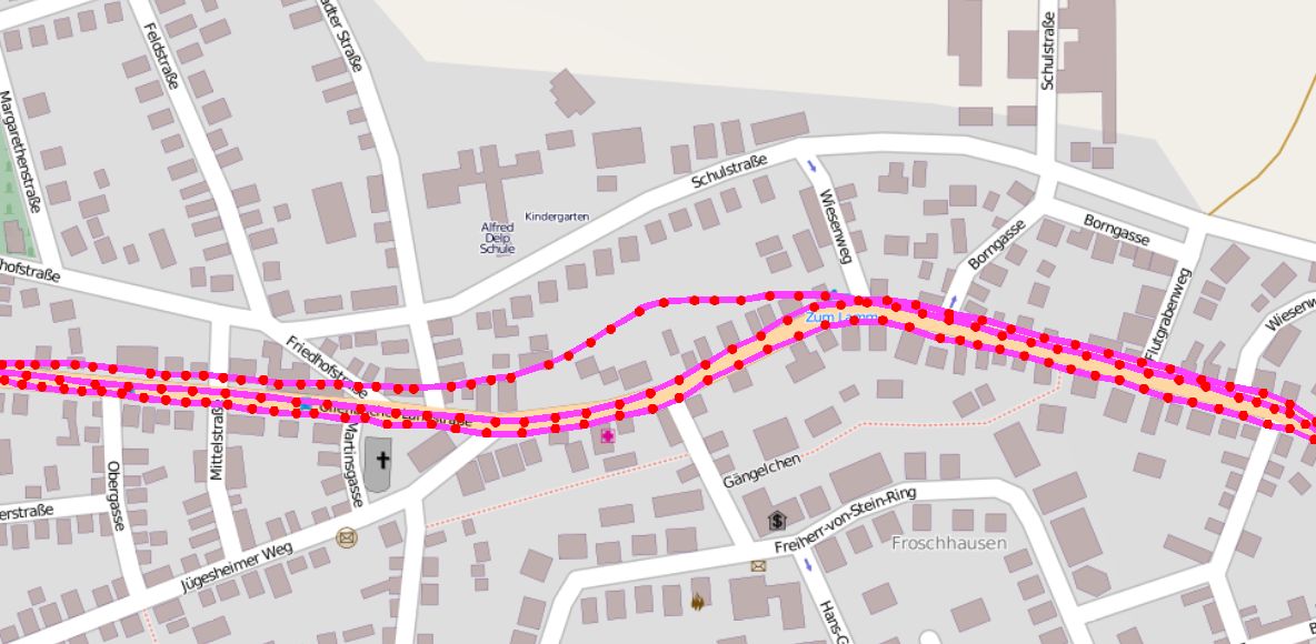

    Die Firmware mißt immer noch nicht die Position sondern berechnet die wahrscheinliche Position - siehe Anhang.
    Das Gerät war seit einigen Stunden eingeschaltet. Also immer noch ein altes Problem nicht wirkich behoben

    Hallo Hein,
    ich stelle gerade fest daß ich mich ungeschickt ausgedrückt habe.
    Du hast natürlich recht, aber das habe ich nicht gemeint.
    Auf dem Bild sind 3 Tracks zu sehen die eigenlich alle auf der Straße liegen sollten.
    Wie Du siehst, ist der obere Track ein Ausreißer und läuft mitten durch die Häuser und Gärten.
    Dieser Track ist nicht aus den Satelitenpositionen berechnet, sondern eine Hochrechnung wo ich mich in Zukunft befinden könnte, nur da war ich aber nicht.
    Das GPS ist ein Meßgerät und kein Wahrscheinlichkeitsrechner.
    Gruß
    Lothar
