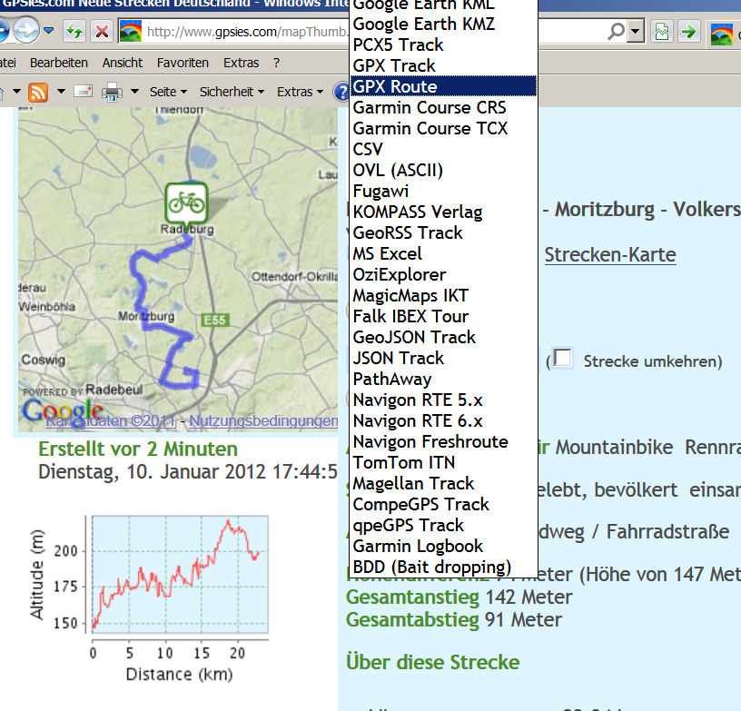

    Im Endeffekt wirst Du die Trackpunkte kürzen müssen oder eben umwandeln in eine echte Route. Oder aber beim runterladen schon auswählen wie auf dem Bild:

    Jo, danke, das hilft schon mal weiter.
    Die Auswahlmöglichkeit hatte ich gesehen, kann mich aber nicht mehr erinnern, welche Option ich gewählt hatte.
