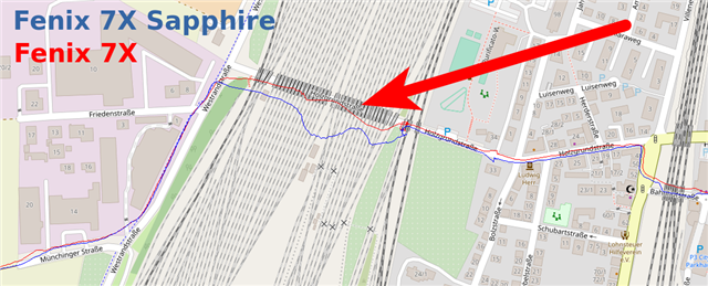

  • Ich habe noch ein paar weitere Vergleiche gemacht und hier beschrieben: https://uli.heller.cool/index.html#/garmin-6x-7x/index.md
    Je mehr ich mir's ansehe, desto geringer erscheinen mir die Unterschiede zwischen der 7X und der 7X Sapphire.
    Hier das "beste" Bild für die 7X:
    Außerdem habe ich den Eindruck, dass "links" getragene Uhren zu einer besseren GPS-Aufzeichnung führen. Unabhängig von der Einstellung in GarminConnect.

    sieht die Aufzeichnung der "Fenix 7X" nur für mich an genauesten (am nächsten dran an dem Weg auf der Karte)
    Ja, das sehe ich genauso. ABER: Nachdem ich die Firmware der 7X Sapphire aktualisiert hatte und die Uhr auf "sekündliche Aufzeichnung" umgestellt hatte, liefert diese quasi gleichwertige Ergebnisse wie die 7X. Beide sind etwas besser als die 6X
