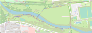

  • Hab' jetzt nochmal eine Strecke von vorgestern angeschaut. Rot - 7X - rechts getragen, blau - 7X Sapphire - links getragen.
    Bin von links unten in die Strecke reingelaufen und dann gleich über die Brücke. Man sieht, dass der rote Kurs immer rechts vom blauen verläuft. Der blaue läuft füpr mich ein klein wenig genauer auf dem Weg. Das sind aber wirklich Details.
    Bin dann oben rechts aus dem Bild gelaufen und knapp 10km später dann da auch wieder zurückgekommen. Wieder sieht man rot=rechts von blau.

  • Hab nochmal ein neues Bildchen. Da siehst Du beide Aufzeichnungen und den Weg von OpenStreetMap. Der ist recht gerade und ich bin auch halbwegs gerade gelaufen. So gut es halt ging...
    Nachher laufe ich nochmal mit 7X links und 7XSapphire rechts, mal sehen, was sich ergibt!
