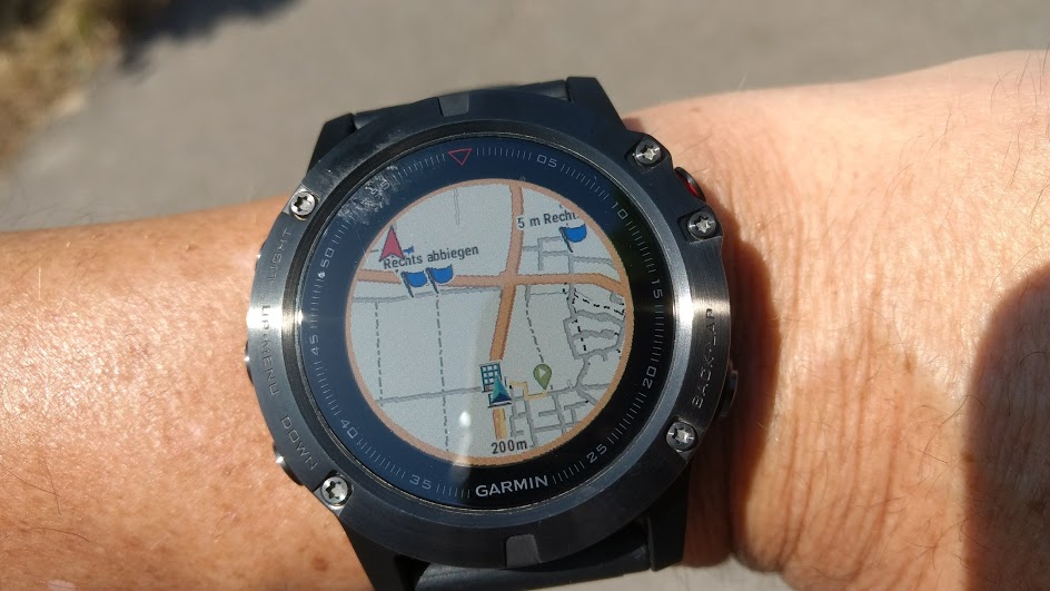

  • Ich hatte mich mal mit Abbiegehinweisen navigieren lassen. Nun kam ich ohne Navigation in das Gebiet (also nur mit Kartenansicht) und sah die Abbiegehinweise immer noch. Wie bekomme ich die wieder weg? Warum sind die jetzt noch sichtbar? Hat jemand eine Antwort hierzu?
    Hat keiner eine Idee?

    Kannst Du nich irgendwie rausbekommen, ob das hier
    noch läuft.
    Passiert immer dann, wenn das Ziel nicht genau erreicht wird.
    Edit: Habe gerade erst von Handy auf PC gewechselt und kann jetzt erst dein Bild sehen.
    Das sind m.E. Wegpunkte mit (eigener) Beschreibung (5 meter REchts, links Abbiegen).Sieht man an den zugehörigen Fähnchen.
    Die bleiben(sieht man) auch ohne Route. Die musst du einfach löschen.
