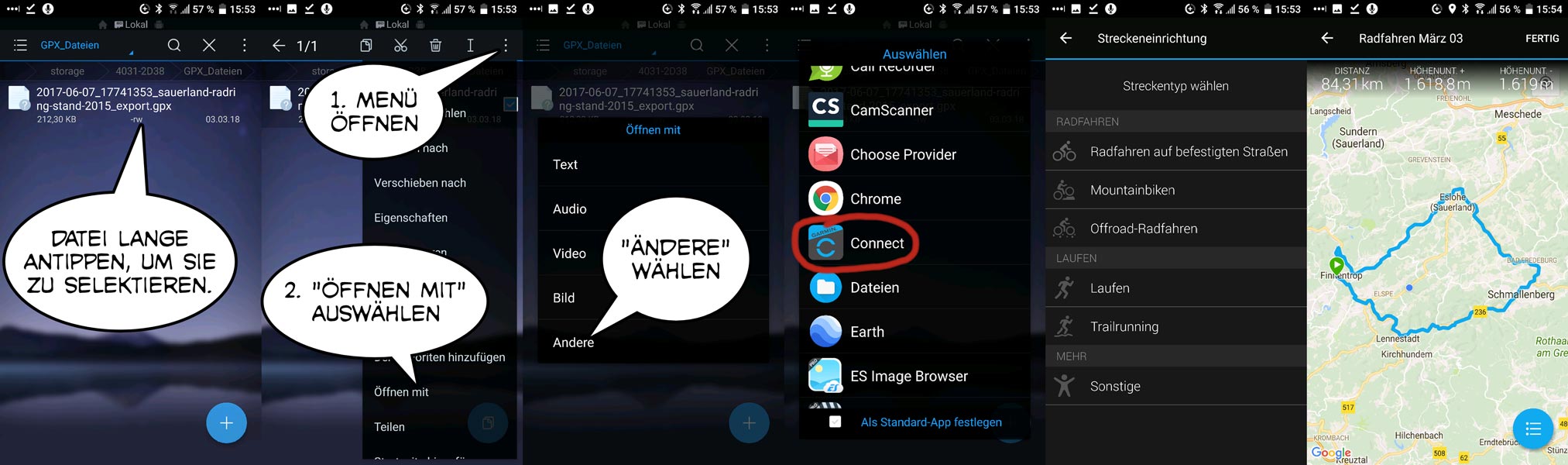

  • Hallo,
    ich habe den ES Datei Explorer installiert und mit dem geht das wie folgt.
    [table="hight: 600, width: 2026, align: left"]
    [tr]
    [td] [/td]
    [/tr]
    [/table]
    MfG
    Maik

  • Hallo,
    [tr]
    [td] [/td]
    [/tr]
    [/table]
    MfG
    Maik
    Hallo Maik,
    danke für die Antwort.
    Genau so habe ich es auch gemacht.
    Es wird dann zwar die Garmin Connect App mit dem Screen für die Strecken geöffnet, jedoch kommt dann das laufende Männchen und es geht nicht mehr weiter. Hast Du auch die Version 4.3 der App?
