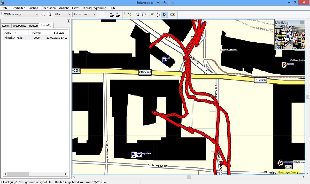

    Über die Richtungsänderungen denke ich auch schon dauernd nach, denn irgendwie kommt es mir vor, dass die Hauptabweichung von der tatsächlichen Position bei Bewegung in Ost-West/West-Ost-Richtung am ausgeprägtesten ist, während bei Bewegung Nord/Süd bzw- Süd/Nord die Position scheinbar stimmt. Das gleiche wenn der Track (mal wieder) daneben ist und man macht eine Richtungsänderung nach Norden/Süden, dann gleicht sich der Track merklich an.
    Sieht man an der angehängten Grafik schön: Bewegung von S-N trotz der Bebauung akzeptabler Track, dann die Kurve vor der Kreuzung nach links, die aber ca. 15m zu früh getrackt wird, d.h. scheinbar ist der Track von S-N zunächst richtig, weil man den Nord-Süd-Versatz nicht bemerkt, bei einer Richtungsänderung in O-W-Richtung wird der Rechenfehler dann aber deutlich und der Track liegt wieder daneben.
    Die Angleichung bei Pausen habe ich auch schon beobachtet und kann man an den Tracks auch schön sehen, wie sie sich die der richtigen Position anpassen.
    Das würde tatsächlich dafür sprechen, dass das Oregon schon ein sehr guter GPS-Empfänger ist, aber der Algorithmus echt Mist produziert und die tatsächliche Position in Nord-Süd-Richtung verschiebt.
