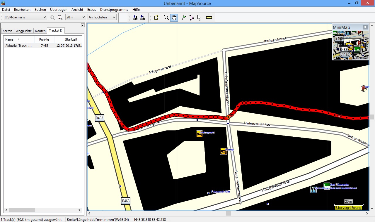

    Sehr schön auch in der folgenden Grafik von gestern zu sehen (GPS/GLONASS an, EGNOS aus). Position ging mal wieder quer durch die Häuser, auf der Kreuzung angehalten, danach hat es den Umständen entsprechend (Gebäude) wieder gepasst. Tendenziell ist der Drift-Effekt unter schwierigen Bedingungen größer, woraus dann auch mal absoluter Harakiri entstehen kann.
    Mir scheint das Oregon während der Fahrt mit irgendwelchen Rechenaufgaben beschäftigt zu sein und dabei einen "Datenoverflow" zu produzieren, der die Position verschiebt, hat das Gerät die Aufgabe abgearbeitet (z.B. bei genügend Zeit durch Stand, aber auch während der Fahrt(Wellenform)), driftet das Dreieck wieder auf die richtige Position. Bei Weiterfahren dann das gleiche Spiel von vorne.
    Bei GPS/GLONASS halte ich das für absolut reproduzierbar. Bei GPS muss ich das zur Sicherheit selber noch einmal probieren.

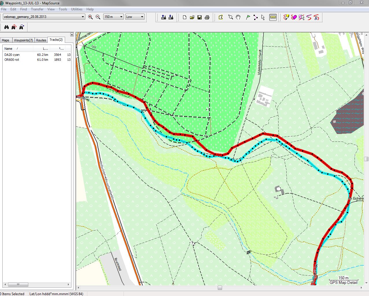

    Heute wieder 60km mit dem Rad unterwegs gewesen. Parallel zum OR600 mein Dakota 20 dabei gehabt.
    Bei halbwegs gleichbleibender Geschwindigkeit ohne Richtungsänderung ist der Track ok. Was das OR600 gar nicht mag sind Richtungsänderungen. Im Vergleich zum Dakota 20 werden hier sehr oft weniger Punkte aufgezeichnet, was keinen flüssigen Track ergibt. Die Kurven sehen oft wie Geraden aus. Zur Not könnte man das Aufzeichnungsintervall noch erhöhen, was aber die Track wieder vergrößert. Momentan steht es auf normal, ebenso wie beim Dakota.
    Und dann nach über 50km der Gau: das OR600 liegt 50-60m neben der Spur und es braucht rund 2km, bis es wieder die korrekte Position hatte.
    By the way, die Sache mit der position.gpx hat nichts gebracht, zumindest bei mir nicht!
