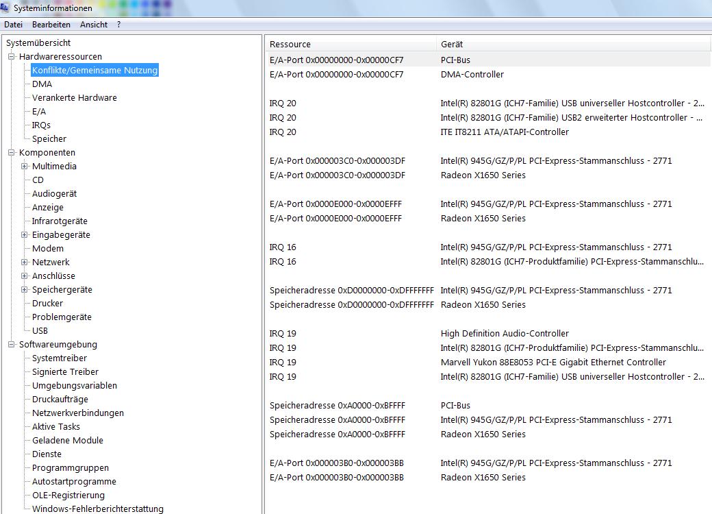

    Gibt's eine brauchbare Info aus den "Systeminformationen", welche helfen könnte?
    Hier die Ausgabe bei gemeinsame Nutzung / Konflikte:

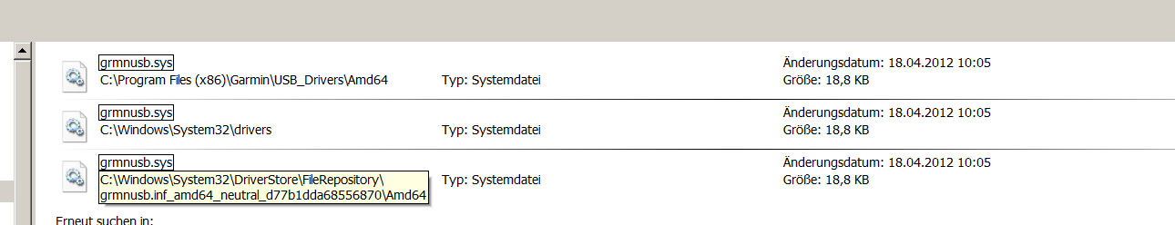

    Das zeigt ja schon dass Dir eine Zugriffsberechtigung fehlt, eine Firewall oder ein anderes "Tuningprogramm" installiert ist welche eine Änderung des Treibers nicht zulässt.
    Ich würde nach
    grmnusb
    suchen und versuchen diese zu löschen. Kommt irgendwo eine Meldung dass kein Zugriff besteht bist schon mal weiter. Anschliessend den Treiber versuchen neu zu installieren.
    Anbei ein Bild wo der überall verewigt sein sollte. Vielleicht hilft´s ja.

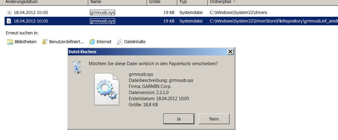

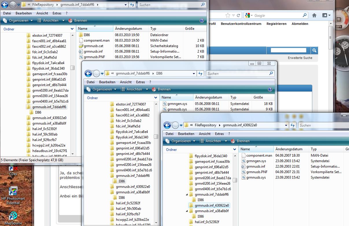

    Ich würde nach
    grmnusb
    Ja, da scheinen wir dem Problem auf die Schliche zu kommen: Den Treiber im Garmin-Verzeichnis konnte ich problemlos löschen. Den im Windows/system32/drivers ebenfalls. Aber die (es sind drei Verzeichnis) im Driverstore/FileRepository lassen sich nicht löschen. Anebi ein Bild der betroffenen Verzeichnisse:
    Muss ich eigentlich nur das sys-File löschen oder noch mehr?
    Und wie kann ich die Problemverzeichnisse trotzdem löschen?
    Du hast irgendwie keine Berechtigung. ICH könnte sie löschen.
    Mit Tips wirds da schwierig ausser dass die Lösung in deinen Benutzern zu suchen ist.
    Das kann aber von der fehlenden Berechtigung bis dahin gehen, dass der angemeldete (der Löschen will) Benutzer die Rechte zwar hat aber ein unberechtigter nicht abgemeldet ist.
    Hab ich auch schon erlebt dass ein Benutzer (DU) alle möglichen Rechte hatte, alles sollte passen aber keine Änderung erlaubt war weil Kindchen noch angemeldet war. Selbst ein Neustart hilft da nichts wenn Bubi sich nicht abgemeldet hatte sondern nur Du als weiterer Benutzer dich angemeldet hat.
    Aber probier erst mal Nr. 30. Ist einfacher.
