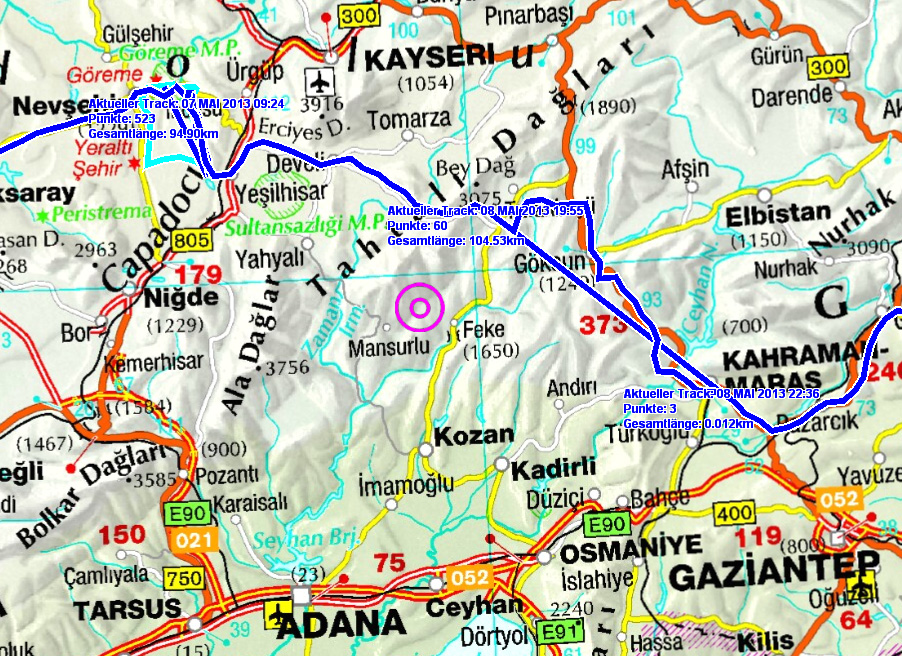

Mein Montana zeigt eine merkwürdige Trackaufzeichnung auf. Und zwar werden die Tages- und die Gesamtkilometer kontinuirlich aufgezählt, wenn das Gerät im Stand. Auch bewegt sich die Karte dauernd, wenn das GPS einfach so auf dem Tisch liegt. Die Trackaufzeichnung schlägt manchmal bis in die Nachbarortschaft aus. Ich weiss, dass es immer eine minimale Bewegung geben kann, aber so extrem wie am Montana habe ich das noch nie erlebt. Vor allem stört mich die Tatsache, dass die Kilomenterzähler so völlig unbrauchbar sind. Wenn ich z.B. eine Tour von 250km mache, kann es vorkommen, dass mir der Tageskilometer 400km oder ähnlich anzeigt, je nach dem, wenn ich unterwegs ein Pause gemacht habe.
Der Garmin-Service hat mir das Gerät schon einmal wegen diesem Fehler umgestauscht, mit dem Vermerk, das wäre nicht normal. Nun verhält sich das Austausch-Gerät genau gleich, so dass ich mich frage, ob ein Softwarefehler vorliegt. Festgestellt habe den Fehler mit FW 4.90 bis 5.10.
Ich habe Anfangs Wochen schon mal den Fehler in der Rubrik Fehler melden/Montana beschrieben. Aber Garmin.de hat mir vermutlich den Beitrag unterschlagen oder zensiert.
Hat sonst noch jemand dieses Problem?

    Meine zusammenfassung war nicht komplett: in Basecamp wird immer noch die Luftliniënsprung zum letztes Trackpunkt hinzugerechnet.
    Sicher, dass Basecamp die Tracks beim Einlesen ändert?
    Ich habe parallel die Tracks in QuoVadis 6 eingelesesen und das sieht ähnlich aus, wie in BC.

    Basecamp ändert die Tracks nicht; es addiert nur Tracksegmente (gpx: trkseg /trkseg).
    Montana Aus/ein mit eingeschaltetem Trackaufzeichnung gibt nur einen Tracksegment, leider nicht einen separaten Track (gpx: trk /trk). Wäre es einen separaten Track dann müsste man selber in Basecamp die Tracks suzammenfügen.

    Bin zwar nicht Marlene ;), kann das aber bestätigen.
    Genaugenommen ist es mit 5.10 so:
    Track mit 7 km permanenter Trackaufzeichnung gelaufen, ausgeschaltet.
    In 3 KM Entfernung eingeschaltet, Trip Computer zeigt immer noch die (richtigen) 7 km, aber 3 KM Luftliniensprung (Luftlinientrack vom Aus- bis Einschalten).
    Track gespeichert, der Track hat 10 km (7 tatsächlich gelaufen plus 3 KM Luftliniensprung).
    Definitiv!
