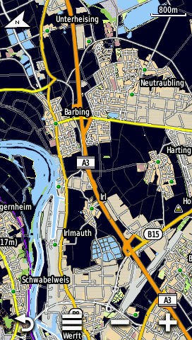

    Nun habe ich festgestellt, dass sich das Gerät nicht auf den "Nachtmodus" umgestellt hat, obwohl es unter EINSTELLUNGEN-DARSTELLUNG-MODUS auf "Automatisch" eingestellt war.

  • Die Topo 2012 hat m. W. n. kein Nachtprofil im Type-File integriert, daher schaltet das Monti auch nicht um. Das gilt natürlich auch für alle anderen Karten, die kein entsprechendes Type-File bei der Erstellung eingebunden bekommen haben. Die "normalen" Garmin-Straßenkarten (CN...) schalten problemlos um. :cool:

  • Die CN-Karte schaltet einwandfrei um, somit dürfte es nicht an der FW liegen, sondern an einer fehlenden oder fehlerhaften Einbindung des Type-Files bei der Erstellung der IMG-Datei. Die OFM schaltet wie unter http://www.openfietsmap.nl/tips-tricks/nightmode beschrieben auch um.
    Von links nach rechts: CN_Nacht - OFM_Nacht - OFM_Tag. Der Nachtmodus der OFM ist allerdings nicht so prall, entspricht aber der Darstellung auf der Webseite.

    Hallo, an alle, die mir bei diesem Thema versucht haben zu helfen. Das Rätsel ist gelöst. Ich habe meine vermisste Karte vom CN gefunden, gewechselt und natürlich gleich ausprobiert. Ergebnis: Es ist so, wie es DG4ACV treffend beschrieben hat und wie es die Shots zeigen: Beim CN läßt sich die Karte dunkel in den Nachtmodus schalten. Bei der OFM läßt sich die Karte zwar auch in diesen Modus schalten. Aber beim ersten Hinsehen kann man diesen Modus nicht unbedingt als Nachtmodus ansehen. Erst beim zweiten Hinguck erkennt man, dass z.B. die Straßennamen anders dargestellt sind und die Karte ist einen Hauch dunkler. Das war es. Ich möchte mich bedanken und auch entschuldigen, dass ich das Problem(das eigentlich keins war) nicht selbst erkannt habe.

    Kein Problem. Haben wir doch auch wieder was dazu gelernt :):) (Hatte z.B. die 2012.pro nie im Nachtmodus getestet. Die 2010 ginge, s. Screenshot, im Handbuch wird aber darauf hingewiesen, diesen nicht zu verwenden)
