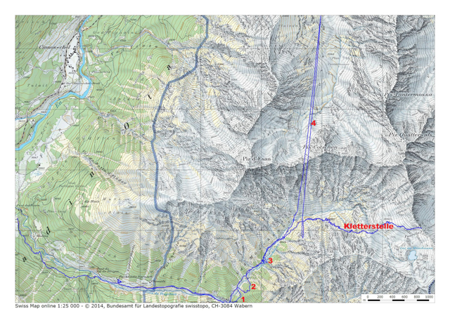

Immer wieder erlebe ich, wie die Track-Aufzeichnungen (Garmin Montana 600 Swiss Topo 4) mit unglaublichen Ausreissern versehen sind (siehe Beispiel im Bildanhang*).
Deshalb folgende Fragen an erfahrene Anwender:
Sind dies Effekte als Folge Abschattung im steilen, engen Gebirge?

    Zur weiteren Information: die in der Abbildung dargestellte Tour ist eine alpine Bergtour (mit wenigen einfachen Kletterstellen) von ca. 17 km Länge (ca. 8.5 km Aufstieg 1300 m, ca. 8.5 Abstieg 1300 m, tiefster Punkt ca. 1690 m, höchster Punkt ca. 2860 m). Wichtig: die Auf- und Abstiegstrecke waren identisch! Die Ausreisser betreffen ohne Ausnahme den Aufstieg(!). Zum besseren Verständnis habe den korrupten Track auf die Karte gelegt (siehe Bild).
    Die Ausreisser sind deutlich zu sehen und markiert (Ziffern 1 bis 4). Das Gelände VOR dem ersten Ausreisser ist NW-exponiert, relativ offen (also ohne Abschattung). Dass das Gerät die Aufzeichnung im Griff hat, ist daran zu erkennen, dass der Abstieg fehlerlos aufgezeichnet ist. Das Phänomen kannte ich schon mit dem Oregon 450t. Nach meiner Einschätzung ist es kein Hardwareproblem.

    Die Ausreisser sind deutlich zu sehen und markiert (Ziffern 1 bis 4). ...
    Bei der Grösse des Bildes ist das eher relativ :D.
    Die Ziffern sind zwar zu lesen, aber ich kann nur den Ausreisser bei 4 erkennen der tatsächlich sehr ungewöhnlich ist. Kleinere Abweichungen hatte ich wie gesagt auch schon, aber so einen Zacken noch nicht :confused:.
    Ich halte das auch nicht für ein HW-Problem, aber eine Ursache hierfür kann ich auch nicht nennen, dafür sind die Möglichkeiten einfach zu vielfältig.
    Nach abspeichern und vergrößern der Grafik kann ich zumindest erahnen was bei 1 - 3 gemeint ist. Hier wäre die .gpx mit den Trackdaten sinnvoller als die Grafik.
    Hier sieht es tatsächlich so aus als ob eine ganze Reihe von Trackpunkten faslch sind und einen "Bogen" zur eigentlichen Route ergeben.
    Wenn das so ist (ohne Trackdaten schwer zu sagen), dann könnte hier tatsächlich eine Verfälschung des GPS Signals dazu geführt haben. Wodurch das allerdings verfälscht wurde ist ebenso unklar und im Nachhinein nicht erklärbar wie bei Nr. 4, allerdings kenne ich so etwas auch aus meinen festinstallierten Navi im Kfz, da bin ich auch schon mal ab und zu einige Meter neben der Autobahn gefahren...(nicht reproduzierbar). Beim nächsten Mal stimmte wieder alles.

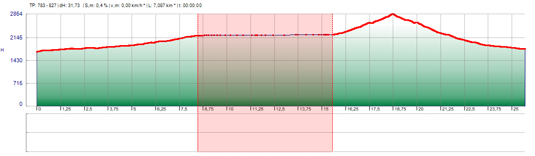

  • Da taucht noch mal eine ganz andere Frage auf:
    Ich mir zuerst nur die Trackdaten angesehen und mir erst eben das Profil. Dabei fiel mir auf das keine Symmetrie vorhanden ist, was bei geringen Pausen eigentlich fast normal wäre.
    Wurde beim Anstieg im rot markierten Bereich eine Pause eingelegt? So stellt sich das nämlich für mich dar.
    Lag das Gerät dann evtl. abgeschattet unter einem Rucksack? Der Spike bei #4 fällt nämlich genau dahinein, das könnte auch eine Erklärung sein.
    Wenn man den Spike wegeditiert kommt dann nämlich auch die Symmetrie wieder :D

    Ich habe den Track in Google Earth importiert um einen besseren Eindruck über die Geländeform zu erhalten.
    Dort ist auch zu erahnen das der Empfang sich beim "Bogen" 1 durch die Richtungsänderung in das Tal verschlechtert.
    Nachdem aber der Abstieg offenbar "perfekt" aufgezeichnet wurde (ich kann teilweise den Pfad gut erkennen) liegt die Ursache vermutlich an der Sat-Konstellation, wie von anderen auch schon gepostet, oder an einer Signal-Abschattung durch die Trageweise des Montanas, die sich beim Abstieg nicht mehr so dramatisch oder gar nicht auswirkt.

    Danke für alle wertvollen Hinweise. Es ist schon so, dass das Profil des Tracks eigentlich ein symmetrisches Ergebnis ergeben müsste (Auf- und Abstieg identisch). Ich verstaue das Gerät immer an der höchst gelegenen Stelle im Rucksack - andere Störquelle (z. B. Ersatzakkus, Kamera, Handy) kann ich nicht ausschliessen, allerdings verstaue ich diese nicht in unmittelbarer Nachbarschaft. Die Analyse der Zeitstempel lässt nicht auf eine längere Pause schliessen - woran ich mich auch nicht erinnere. Ausserdem achte ich darauf, den Sack im Falle einer Pause nicht so abzustellen, dass das Gerät abgeschattet ist. Auf Wintertouren verstaue ich das Gerät im etwas kleineren Rucksack in der Gürteltasche, wo die Abschattung durch den eigenen Körper (vorwärts gebückte Haltung) denkbar wäre - bisher aber ohne solche Auswirkungen. Die Aufzeichnungsfehler sind am also ehesten zu erklären mit der SAT-Konstellation. Mit diesem Phänomen muss (kann) ich leben. Das Ergebnis mit einer externen Antenne zu optimieren, verwerfe ich ebenso wie der Einsatz einer Kopf- oder Helmkamera - schliesslich will ich nicht wie ein Zombie rumlaufen. Dass ich die Frage hier gepostet habe, hat vor allem auch mit dem technischen Interesse zu tun. Spannend, hier mehr zu erfahren. Und Danke allen. Herzliche Grüsse, Renaiolo
