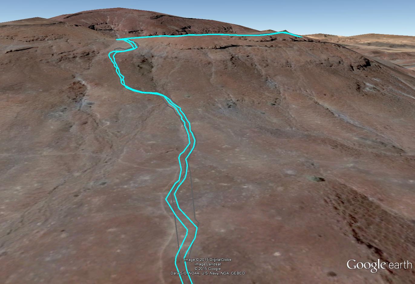

    Ich bin eigentlich schon zu frieden - bin aber auch nicht ganz so tief drin wie andere ... betreffend GPS und Genauigkeit:
    Hier mal ein Bildchen, dass mir irgendwie doch recht gut gefällt (Distanz, Geschwindikeit usw. muss ich noch vergleichen ...)
    Hellblau OREGON650
    Grau FENIX3
    Hellblau OREGON650
    Grau FENIX3

    DOCH NICHT SO TOLL ... vor allem wenn da Häuser rum stehen - ABER weder beim Oregon noch beim Fenix ... ausreichen tut's anyway (vgl. Google Earth Layer)
