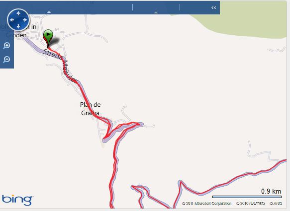

    Anbei eine FIT-Datei und der passende Screenshot aus dem TC dazu.
    Als Gesamtstrecke wird 61,94 km ausgewiesen, die Grafik endet jedoch bei ca. 57 km. Auch auf der Kartenansicht endet die Aufzeichnung des Tracks bei ca. 57 km.

    Hallo SHISHAPANGMA,
    ich glaube so einfach ist die Begründung nicht, denn wenn man sich die Grafik im Trainingscenter anschaut, kann man sehen, dass der Track schon weit vor dem Endpunkt, der in Selva di val Gardena war, endet. Dort war auch der Startpunkt. Wenn man dann die Kartenausschnitt aus Sporttracks anschaut, dann ist dort der tatsächliche Endpunkt der Strecke auch zu sehen und der Track ist vollständig. In Sporttracks wurde genau die selbe FIT-Datei importiert, wie im TC. Auch Sporttracks kann mir die km aus dem Track berechnen. Hier erhalte ich dann 61,08 km, was auch plausibel sein kann.
    Ich hänge beide Bilder mal an.
    Gruß Claudia

    Nachtrag: Ich habe die FIT-DAtei noch zu Garmin-Connect hochgeladen. Auch hier ist der Track vollständig angekommen (Screenshot liegt bei). Nur das Trainingscenter weigert sich, den Track komplett auszugeben.
    Das ist letzten Samstag bei einer Tour von 95 km wieder passiert. Der Track im TC endet 7 km vor dem tatsächlichen Ende.
