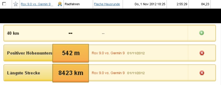

Bei den Bestzeiten fürs Radfahren passiert folgendes:
Ich lege eine persönliche Längste Strecke von 81,5 km fest (markiert in den Aktivitäten mit dem PR)
Beim nächsten Hochladen eines kleinen Runde (44,24km) aus meinem Edge 500 macht er eine neue Längste Strecke mit 4424km, er erkennt als das Komma nicht bzw nicht richtig.
Kennt jemand das Problem?

    hab' seit letzter Woche auch einen GArmin 910XT und in GarminConnect auch das von TomCanyon beschriebene Verhalten mit dem fehlenden Komma bei den Bestzeiten:
    Oben die Daten der Aktivität und unten die Bestzeitenansicht
    mfg

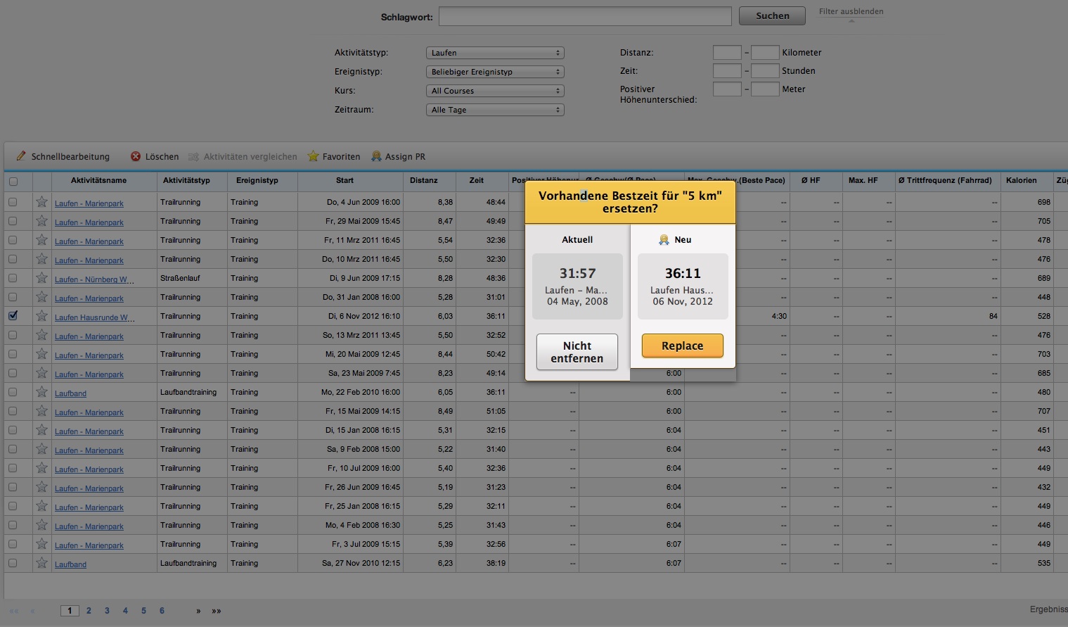

    Mit meinen Bestzeiten vom Fahrrad scheint nun alles zu funktionieren, jetzt gibt es in Bezug auf die Bestzeiten beim Laufen ein Problem.
    Dort ist meine 5km Bestzeit mit 31:57 markiert. Jetzt war ich heute Laufen und hatte in Bezug auf die Bestzeit ein gutes Gefühl, aber nichts ist bei den Rekorden passiert. Also einmal manuell die heutige Runde mit "Assign PR" für 5km markiert und was sehe ich:
    Garmin Connect vergleicht die heutigen 6,03km (36:11) mit der 5km PR von 31:57, also ein KM mehr :-( Kein Wunder, dass es keine Bestzeit gibt. (siehe Photo)
    Habe übrigens die gleiche Datei in Strava hochgeladen und dort wird mir eine PR über 5km mit 29:45 angegeben.
    Also hier muss GC einen Berechnungsfehler haben!
    @ Garmin: Fehler bekannt bzw Lösungsvorschlag?
