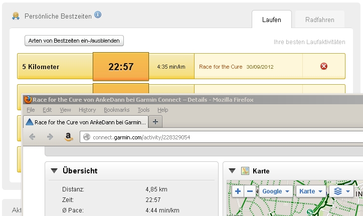

    hab' seit letzter Woche auch einen GArmin 910XT und in GarminConnect auch das von TomCanyon beschriebene Verhalten mit dem fehlenden Komma bei den Bestzeiten:
    Oben die Daten der Aktivität und unten die Bestzeitenansicht
    mfg
