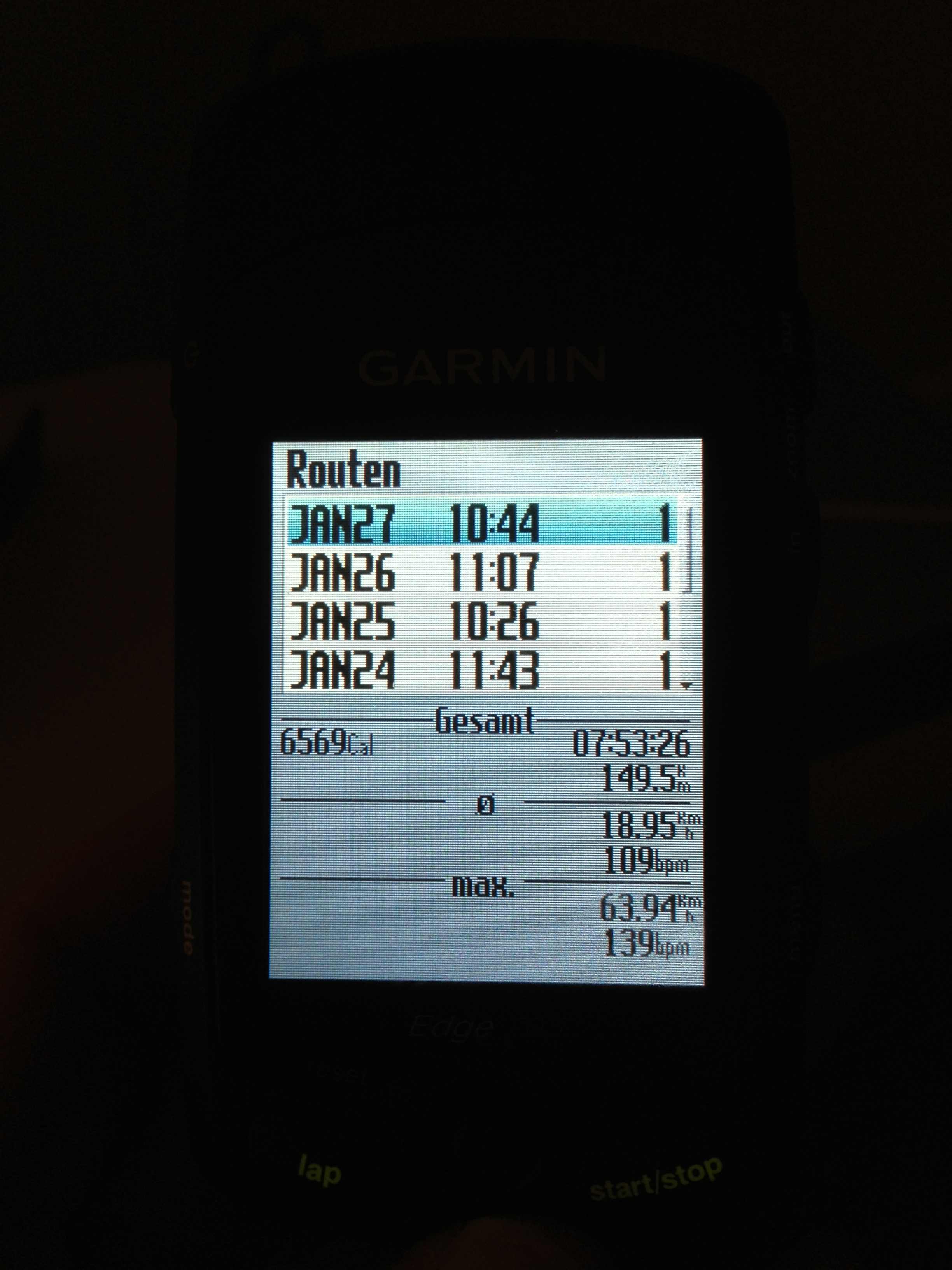

    Hallo,
    erstmal vielen Dank für den netten Support. Ich werde es ausprobieren und dann berichten.
    Übrigens, so sieht das im Gerät aus, eigentlich ganz normal....
    Ciao
    TheEndorphin
