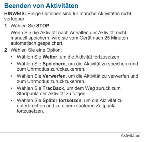

  • Hallo,
    wenn du eine Aktivität stoppst/anhälst, erscheint doch die Frage wie mit der aufgezeichneten Aktivität Verfahren werden soll.
    Weiter?
    Speichern?
    verwerfen?
    Track back?
    Später fortsetzen ?
    ... mit "später fortsetzen " kann die Aktivität zu einem späteren Zeitpunkt fortgesetzt werden. Es entsteht eine zusammenhängende Datei/Aktivität und ein nachträgliches zusammenfügen wird überflüssig.
