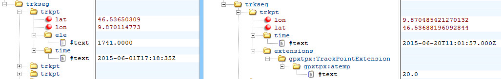

    Ich kann mir nicht vorstellen, dass wirklich daran gearbeitet wird. Ich habe eine in GC exportierte GPX-Datei verglichen mit einer in GPSies.com konvertiertein Fit zu GPX. Bei der in GC exportierten GPX-Datei fehlen die Elevation-Elemente in den Track-Segmenten. Würde wirklich daran gearbeitet, wäre das bestimmt in kurzer Zeit lösbar, zumal es ja früher funktioniert hat. Die Höhen-Elemente sind in den Fit-Dateien vorhanden, sie müssten nur noch in die GPX-Datei übertragen werden. Das Fit-Format ist eine Garmin Kreation, also müssten sie die ersten sein, die ein Konvertieren ins GPX bewerkstelligen können.
    Hier ein Beispiel von einer mit GPSies.com konvertierten GPX-Datei links, recchts die mit GC exportierte Datei
