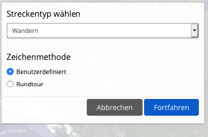

  • Warum fehlt z. B. auch Wandern?
    In Connect moblie fehlt "Wandern". In Connect web ist "Wandern" vorhanden :
    Und welche Auswirkungen hätte es, wenn man die geplante Wander-Strecke einem anderen Streckentyp zuordnet
    Es geht hier einzig um das Routing der Strecke. Aufgrund der Auswahl entscheidet Connect ob zB auch Strassen in das Routing eingebunden werden. So wäre Bespielsweise Streckentyp "Motorrad" das falsche für Wandern, da Die Streckenberechnung Dich vermutlich über Landstraßen und Autobahnen schicken würde. Schlechte Whl für eine Wanderung.
    Der Streckentyp entscheidet also einzig über die Wegführung (Art der Wege). Wenn Du die Strecke händisch zeichnest, ist das sowieso egal.
