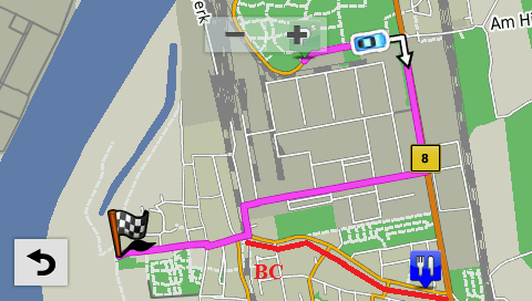

Ich wollte vom Japanischen Garten in Leverkusen/Köln-Flittard aus eine Adresse in Köln-Flittard mit Hilfe des nüvis anfahren.
Start: N 51° 00.602' O 006° 59.128'
Ziel: N 51° 00.022' O 006° 58.253'
Nach der Eingabe des Ziels im nüvi wollte mich das nüvi nach einigen Metern komplett über den Chempark routen (natürlich mit dicken Werkstoren verschlossen;)), was ich doch mehr als verwunderlich fand!
Zu Hause stellte ich diese Route dann mittels Basecamp nach: Basecamp (rot eingezeichnet) routete hier korrekt am Chempark vorbei!
Wie ist dies zu erklären?
Um einen Kartenfehler kann es sich doch somit eigentlich nicht handeln, da ja Basecamp dieselbe Karte nutzt.
Simuliere ich diese Route mit dem Here Routenplaner (https://wego.here.com/), so werden mir dort beide Routen angeboten.
Weshalb nimmt nun Basecamp trotzdem die richtige Route, das nüvi aber nicht?

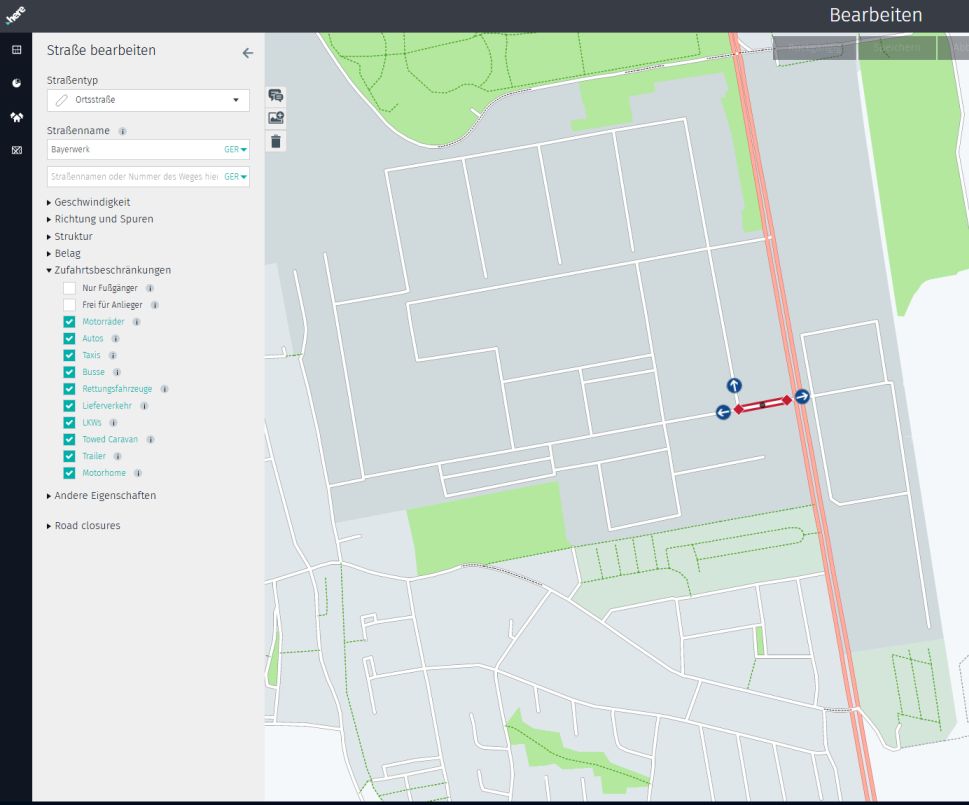

    Erklären kann ich's nur zum Teil: bei HERE, dem Kartenlieferant für Garmin, ist die Straße (bzw. richtiger: sind all ihre Teilstücke), wenn ich es richtig sehe, (s. Screenshot) nicht zugangsbeschränkt: hier sollte mal ein Ortskundiger korrigierend eingreifen - ich möchte es aus der Ferne nicht tun. Eigentlich sollte da wohl ein Häkchen bei "Nur für Anlieger" gesetzt sein; dann wird nämlich drumrum geroutet.
    Warum es aber mit dem einen Gerät klappt und mit dem anderen nicht, kann ich nicht sagen.

    Ja, im Here Map Creator hatte ich auch schon nachgesehen.
    Das Problem ist häufig, dass ich bei manchen Straßen gar nicht genau weiß, wie man sie nun eigentlich "korrigieren" sollte (vor allem, wenn man nur ein Mal an Ihrer Einmündung (und dann auch noch relativ zügig) vorbei fährt). Daraufhin lasse ich eine "Korrektur" dann bleiben.
    Eine Frage, die sich mir z.B. in dem Zusammenhang stellt: muss bei einem Werksgelände überhaupt zwingend ein Verkehrszeichen 250 mit dem Zusatz "Anlieger frei" vorhanden sein, oder haben die auch andere Möglichkeiten, die Zufahrtsbeschränkung (vom Werkstor mal abgesehen;)) anzuzeigen?
    Und ist das Ganze eigentlich noch als "Ortstraße" einzustufen?
    Selbst wenn die "Straße" nun falsch in der Here Karte hinterlegt ist, fand ich es halt schon merkwürdig, dass BaseCamp hier (trotz derselben Karte) richtig routet.
