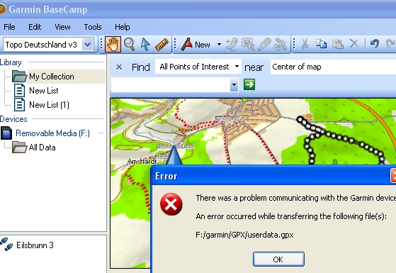

    Wenn es hier um die vorbespielte City Navigator Karte handelt, dann müsste das 60er im USB Massenspeicher sein, bzw. die Karte in einen Kartenleser.
    Soweit so klar. :) Wenn es sich nun nicht um eine vorbespielte Karte handelt und man setzt das Gerät in den Massenspeichermodus kommt das hier:
    Kann man nun auch selbst bespielte Karten einlesen? ggf. WIE.
    Wäre eine tolle Möglichkeit mehrere GB an Karteninstallation zu sparen wenn man nur einmal im Jahr was nachschauen oder übertragen will.
  • Former Member
    0 Former Member
    Hallo,
    bitte am besten die angezeigte Datei userdata.gpx mit kurzer Beschreibung an [email][email protected][/email] senden. siehe auch hier
