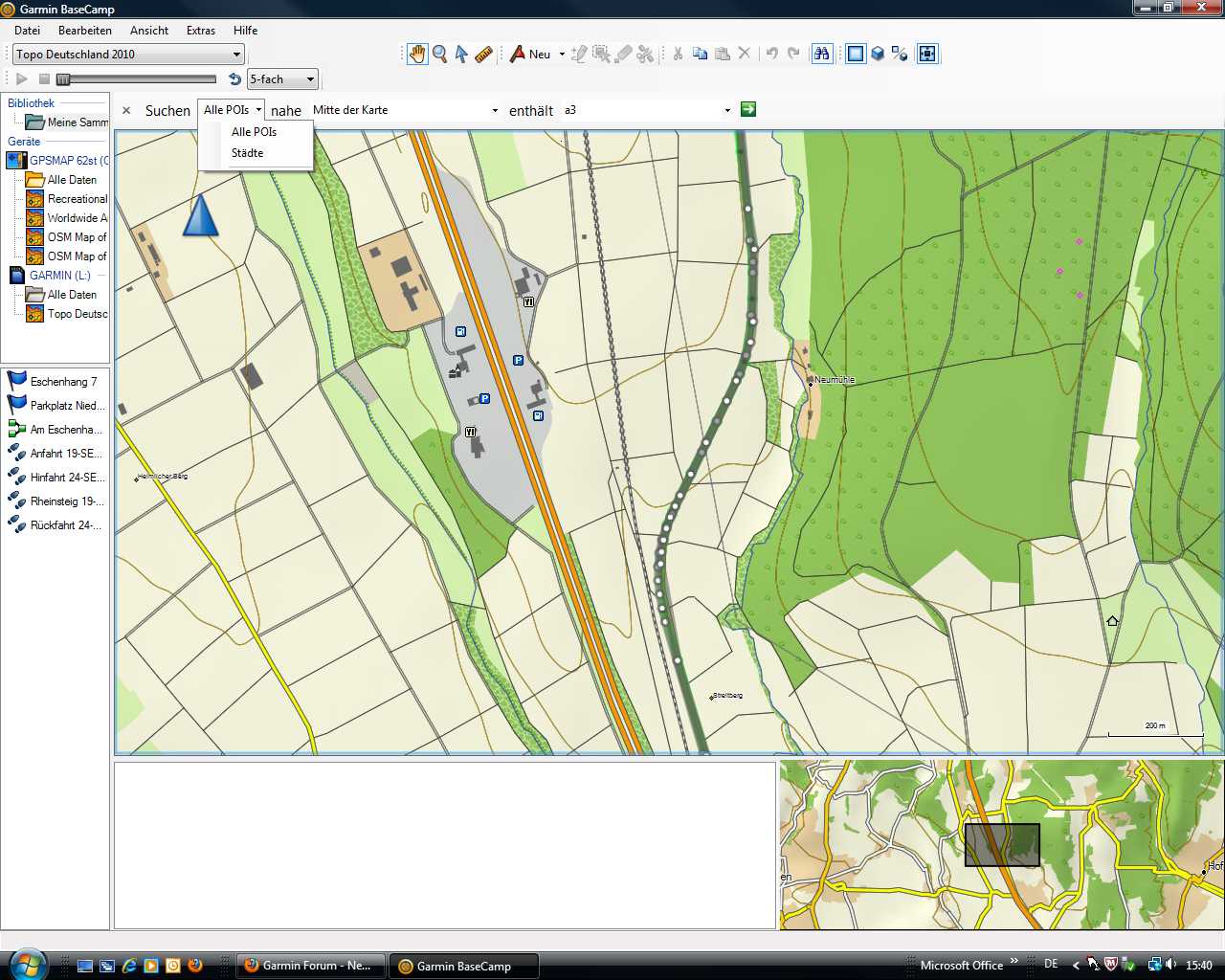

Hallo,
ich bin jetzt seit einer Woche im Besitz eines GPSmap 62st und der Topo 2010. Ist mein erster Kontakt mit Wandernavis und ich bin daher noch am rantasten an die Materie. Hab' schon viel dazugelernt einfach durch stöbern hier im Forum.
Mit folgendem Problem komme ich aber nicht weiter:
Installation und Freischaltung von BaseCamp und Karte unter Vista Home Premium liefen ohne Fehlermeldung. In BaseCamp werden aber in der Karte Topo 2010 (installierte DVD-Version) in der Suchfunktion keine POI-Kategorien (außer "alle POI" und "Städte") im Pull-Down-Menue angezeigt, was beim Suchen ein bißchen lästig ist, da sie sich nicht sinnvoll eingrenzen läßt.
Hänge ich das Navi mit der SD-Karte der Topo 2010 an und schalte dann um auf die SD-Version, werden Kategorien und Unterkategorien angezeigt.
Ist das ein Fehler von BaseCamp oder sind auf der DVD und auf der SD-Karte unterschiedliche Karten-Versionen? Sind auf der DVD die POI nicht kategorisiert? Oder habe ich etwas in BaseCamp übersehen? Muß ich noch irgendwo ein Häkchen setzen?
Danke für Hilfe
Winfried

  • Hallo PIZ.Buin,
    es läuft BaseCamp 3.0.6 mit Topo Deutschland V4.00.
    Es sieht aus, wie unten angehängt.

  • Hallo Falagar,
    Freischaltung scheint in Ordnung zu sein (siehe Anhang).
    Auf der Seite "Regionen freischalten" taucht die Datei mit dem Freischaltcode aber zweimal auf. Einmal als nicht installiertes Kartenprodukt (siehe zweiter Anhang).
    Ich glaube ich deinstalliere morgen alles nochmal; sauber von vorne beginnen hilft ja oft.
    Gruß
    Winfried

  • Former Member
    0 Former Member over 14 years ago
    Das sieht alles richtig aus soweit. Die Datei taucht doppelt auf, weil da wahrscheinlich noch ein anderer Freischaltcode drin ist.
    Ich habe eine Vermutung, was da bei Ihnen passiert ist. Ich vermute, dass der Suchindex erstellt wurde, als die Karte noch nicht freigeschalten war.
    Suchen Sie mal folgenden Ordner:
    C:\Users\NUTZERNAME\AppData\Local\Garmin\BaseCamp\ProductDataCache
    und löschen Sie alle Dateien in diesem Ordner.
    Auf einem deutschen Betriebssystem sollte der ein wenig anders heißen, vielleicht kann da jemand helfen, ich habe kein deutsches Windows parat.
    Nachdem die Dateien gelöscht wurden, BaseCamp neu starten. Neuinstallation sollte dann nicht notwendig sein.
    Das ist natürlich ein Fehler in unserer Software, wir hoffen, das bald beheben zu können.

  • Hallo zusammen,
    hat funktioniert ! :)
    Nochmals vielen Dank und Grüße in den Sonnenschein
    Winfried
