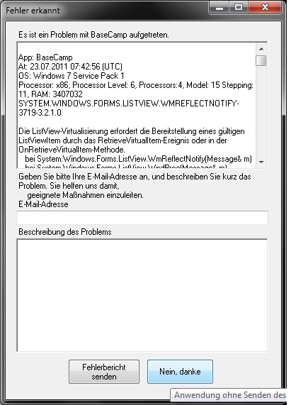

Hallo , nach erfolgreicher Installation und bei klicken auf "weiter" wird das Programm
geöffnet und in der Mitte erscheint ein schwarz ausgefülltes Feld, mit einer Aufforderung
die Fehlermeldung unter Angabe der Mailaddresse die Meldung zu senden.
Nun sende ich die Meldung, danach erzeugt jeder klick ein schließen des Programms.

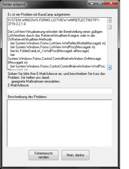

Die Fehlermeldung enthält den wunderbaren Satz
"Die ListView-Virtualisierung erfordert die Bereitstellung eines gültigen ListViewtem
durch das RetrieveVirtualltem-Ereigniss.

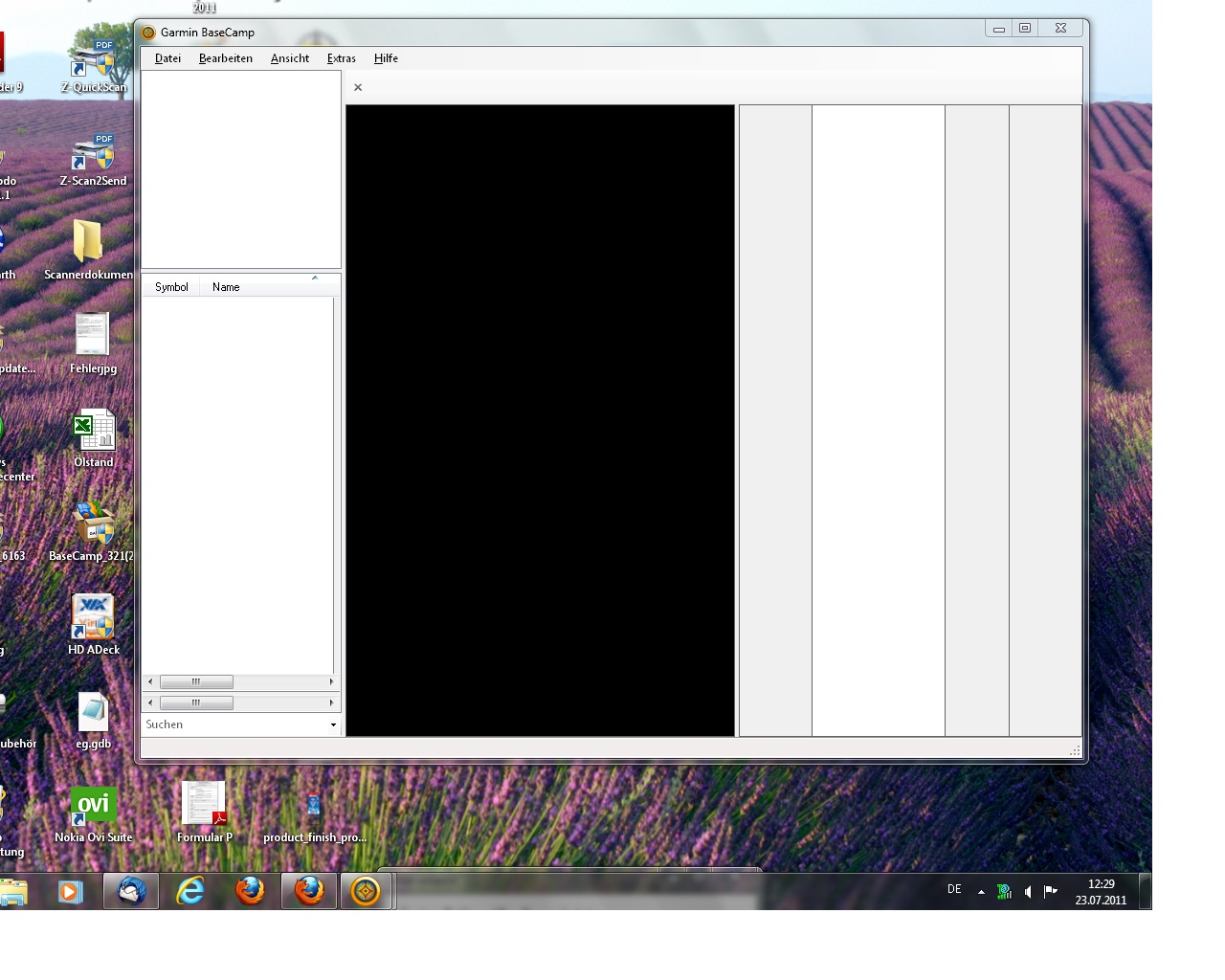

    Hallo Uwe, hier das Programmbild kurz bevor es beendet wird

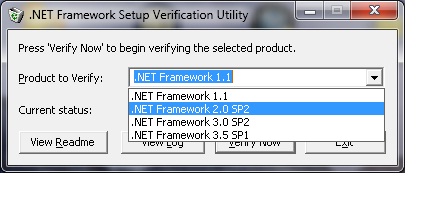

    Suche im Netz nach "netfx_setupverifier.exe" und überprüfe damit alle (!) .Net-Framework-Installationen. ListView ist ein .Net-Framework Element.
  • Former Member
    0 Former Member over 14 years ago
    Hallo Uwe, hoffen Dir ist wegen Tuneup nicht aus dem Gesicht gefallen.
    Erstmal Danke für die Unterstützung.
    Habe versucht Netframework 1.1 zu installieren, Meldung besagt er hat es getan,
    Aber das Testprogramm sagt no. Alle anderen Netfr. version 2,3,3,5 sind vorhanden
    und ok.
    Watt nu???
    Gruß Werner
