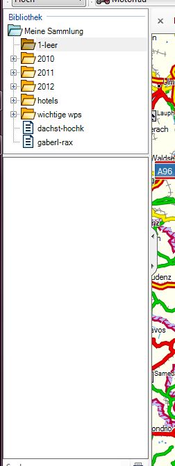

  • Mehrere Listen im oberen Fenster für die Ordnung erstellen, dann unten "Ausschneiden" und in die jeweilige Liste oben mit "Einfügen" verschieben, oder aber die Tour gleich in einer leeren Liste ertellen.

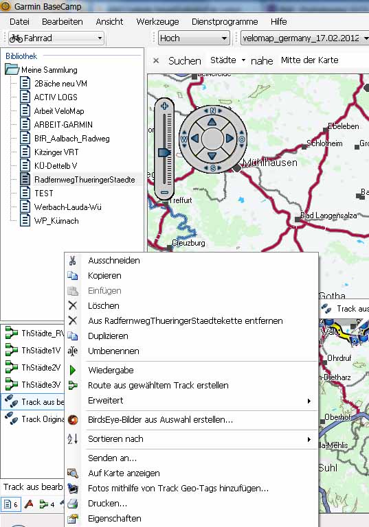

    Hinweis: im Fenster links oben "Meine Sammlung". Dort habe ich natürlich einige Listen erstellt. In einer dieser Listen habe ich auch die Route erstellt. Trotzdem bleiben alle WP, Ort und Tracks im sich darunter befindlichen Fenster. Das kann man sehen, wenn man mit seiner Route fertig ist und dann im obigen Fenster auf "Meine Sammlung" klickt. Im sich darunter befindlichen Fenster sieht man dann alles, was man je gemacht hat. Und genau dort entsteht der Datenwust, den ich dort aber nicht haben möchte. Muss ich damit leben?

    und für den fall dass ich nichts sehen will hab ich einen leeren ordner ;)

    Es ist schon nicht ganz einfach mit der Bibliothek / Meine Sammlung / Listen und Listenordnern. Die Ratschläge stimmen schon.
    Du solltes Dir wirklich für jedes Projekt eine Liste anlegen. Dort legtst Du alles ab, was Du für die Route benötigst. Bist Du fertig, kannst Du die nicht benötigten Elemente entweder löschen; dann werden sie auch in "meine Sammlung" gelöscht. Willst Du sie dort behalten, so entferne die Elemente aus den Listen.

    "LÖSCHEN" oder "AUS DER LISTE ENTFERNEN" ist eben gerade was anderes - das ist der Unterschied!
    Geh' einfach mal mit der RECHTEN Maustaste auf ein Element (Route, Track oder WP) und sehe Dir die Menüpunkte genau an.
