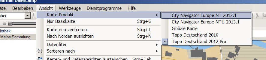

    Der erste SChritt wäre zu prüfen dass unter
    Ansicht-Karten Produkt
    auch wirklich eine angehakt ist.

    Hast Du denn in Basecamp unter Ansicht-Kartenprodukte- FEinkarten zur Auswahl (CN, Topo oder so?
    Ebenfalls unter Ansicht ist "nur Basiskarte" nicht angehakt?

    Dienstprogramme-Karten freischalten-Registrierkarte Kartenproduktionformationen-
    Namen der gesperrten Karte merken.
    Registrierkarte Region freischalten aufrufen-rechts oben auf Hinzufügen-ins obere Feld den 25 stelligen Code eingeben, ins untere Feld den genauen Namen nach dem oberen Absatz eingeben.
