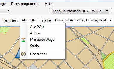

Bzgl. Bett & Bike habe ich inzwischen in Erfahrung gebracht, dass im Menü "Suchen" normalerweise noch verschiedene Kategorien vorhanden sind, die bei mir fehlen. Letzter Menüpunkt bei mir ist "Geocashes" (). Die Kategorie "Unterkunft", unter der auch Bett & Bike geöffnet werden kann, fehlt . Wie kann ich die fehlenden Kategorien im Menü "Suchen" aufrufen? Sind diese evtl. nur in der Deutschland-Gesamt -Karte vorhanden?

    Nachtrag:
    Bei mir lag gleiches Problem vor. Ließ sich durch
    Dienstprogramme - Optionen - Allgemein - Optionen zurücksetzen (Reset)
    bereinigen.
    Gruß
    Udo

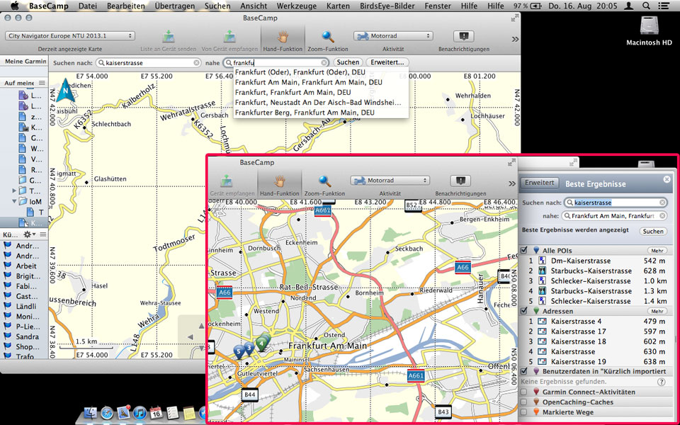

    Wenn ich in der Suchleiste bei "Suchen" Adresse eingebe, bei "nahe" Frankfurt und ...
    Beim Feld "Nahe bei" erscheint beim ausfüllen eine Auswahl der "Begriffe". Leider dauert es manchmal, bis die Auswahl erscheint.
    Also: Beim (langsamen) eintippen von Frankfurt in das Feld, taucht dann die Auswahl Frankfurt am Main auf, die man durch anklicken auswählt und mit Enter bestätigt.
    Dann das Feld "Enthält" ausfüllen, und Augenblicke später zeigt es Resultate an.
    So wenigstens bei der MAC- Versionen 3.3.2 und der Beta 4.
    Wird bei der Windowsversion auch nicht anders sein.

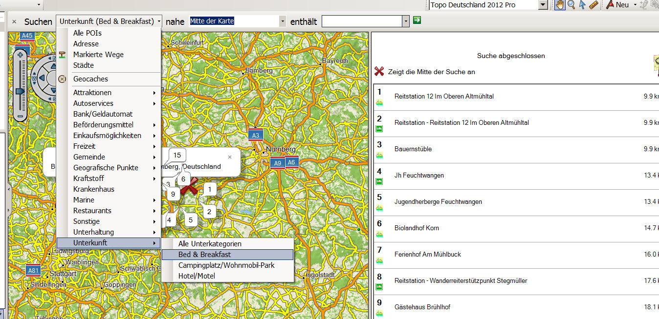

    Allerdings bin ich bei "Unterkunft" nur auf die Unterkategorie "Bett & Breakfast" gestoßen. Da werden zwar u.a. vor allem Schutzhütten aufgelistet, nicht aber die Bett & Bike Partner des ADFC,
    Ergänzend zum Screenshot in Beitrag Nr. 2:
    Genau in dieser Kategorie sind bei mir auch die Bett&Bike
    Ist die Karte eigentlich installiert (DVD) oder liest Du von der SD ein?
