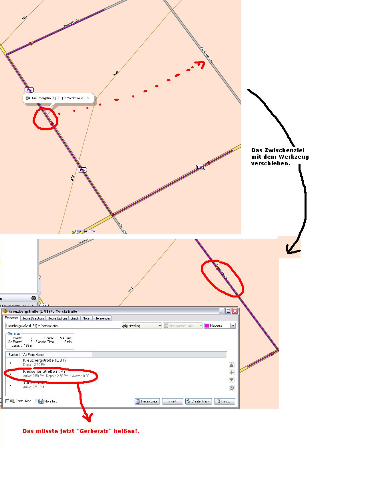

    Hier mal ein Bild, um zu zeigen, was ich meine. Ich meine schon, das man dieses Verhalten schon fast als Bug bezeichnen kann.

    Ich kann es nachvollziehen. Der Name des Zwischenziels bleibt beim verschieben erhalten und passt sich Namentlich nicht dem neuen Ort an.
    Aber: Wenn ich im Eigenschaftsfenster der Route auf den "falschen" Punkt doppelklicke, dann kann ich den Punkt umbenennen.
    Auf deinem Screenshot sehe ich, dass unterhalb der Verschiebepfeile der Routenpunkte noch ein Uhrensymbol vorhanden ist.
    Daraus schliesse ich, dass der/die Punkte änderbar sind und sich der/die Punkte umbenennen lassen.
    Ich arbeite normalerweise auf einem MAC mit BC 3.3.2 und der Beta 4. Da funktionierte es in beiden Versionen.
    Auf meinem uralt PC mit Windows 7 und BC 3.3.3 funktioniert es nicht! Allerdings habe ich da auch das Uhrensymbol nicht!
