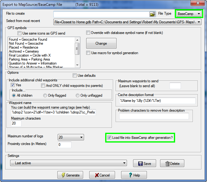

  • Ich mache diverse POCKET QUERIES. Die lade ich in GSAK und exportiere Sie mit Garmin Export Makro ins Montana. Wenn ich nun das Montana an den PC hänge fängt BaseCamp automatisch an die Caches zu laden. Hier kommt der Fehler zu wenig Speicher wenn es mehr als ca. 2500 Caches sind. Die Symbole sind alle als geschlossene Schatzruhe vorhanden.

    Um den Fehler einkreisen zu können, solltest du noch ein paar Infos geben:
    - wie groß ist die GPX-Datei nach dem Export?
    - hast du es schon einmal mit der eingebauten GSAK-Funktion "an GPSR senden" probiert?
    - ist die GPX-Version in GC auf 1.0 eingestellt?
    Bei mir ist eine von GSAK erstellte PQ mit 5.000 Caches und 10 Logs/Cache rund 45 MB groß und wird von BC problemlos gelesen. Dauert zwar ein paar Sekunden, bis alle Caches gelesen sind, aber das liegt ja an der USB-Schnittstelle des Oregons.
  • @DGVACV
    Es funktioniert.:D
    Ich habe auf GC auf Version 1.0 umgestellt. Jetzt konnte ich 3900 Caches vom Montana in BaseCamp einlesen.
    Ich benutze das Garmin Makro in GSAK, weil ich so auch die POIS runterladen kann.
    Meine Datei ist 30 MB gross.

  • Ich benutze das Garmin Makro in GSAK, weil ich so auch die POIS runterladen kann.
    :confused: Was meinst du damit?
