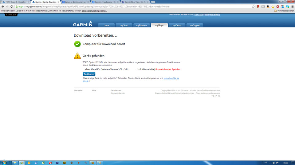

    So wollte die Karte erneut downloaden ohne MicroSD-Karte im Slot. siehe Bild
    Wenn ich die MicroSD-Karte im Gerät habe würde es funktionieren nur kann ich da keinen Speicherort auswählen.

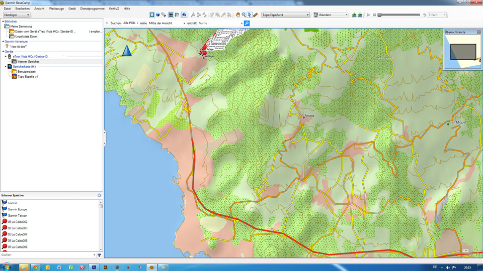

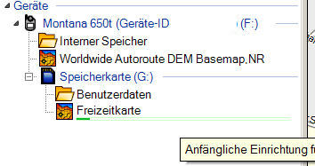

    Anbei ein Bild wo die KArte auch auf SD liegt. So sollte es dann in Basecamp aussehen.
    N.B: am Balken sieht man dass das Einlesen der FReizeitkarte noch nicht fertig ist. Nur die Basiskarte ohne Balken.
