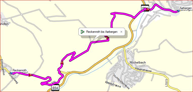

    ... eure Probleme möchte ich haben! :p
    So hat mir Basecamp die Route erstellt:
  • Former Member
    0 Former Member over 12 years ago
    Es soll aber nach Michelbach gehen, nicht nach Aarbergen ;)
    Außerdem enthält deine Route vermutlich Waldwege. Auf dem CN kann man das nicht erkennen, andere Karten sind da detaillierter. Aber das ist ein anderes Thema.
  • Former Member
    Die "Geduldsroute" ist für Mountainbiking und Bundesstraßen sind auch nicht ausgeschlossen.
