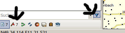

    In dem Du den Datenfilter nicht ausblendest (Screenshot Pfeil unten rechts) und dann die Wegpunkte WIRKLICH löschst (Pfeil unten links anzeigen und dann weg damit)
    Denn Du HAST sie ausgeblendet und was Du nicht siehst kannst Du auch nicht löschen.

    ... der TS hat in der aktivierten Liste 7 Wegpunkte; indem er die Umschalttaste festhält kann er alle 7 Wegpunkte markieren und auf einmal löschen.
    Sollten die 7 Wegpunkte nicht hintereinander aufgelistet werden, kann er über die Filterfunktion nur die Wegpunkte aktivieren, dann stehen alle schön aufgereiht in der Liste.
