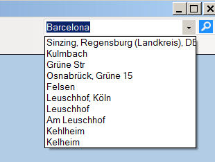

    Das mag bei Dir der Fall sein, vielleicht weil Du schon x-fach nach "Barcelona" gesucht hast. Wenn man den Ort das erste mal sucht wird die Auswahl im Suchfeld nicht angeboten (s. Screenshot), es wird auch so nicht gefunden. Wo er Recht hat hat er recht. ;)
    Wo es dann gefunden wird ist wenn man ins Suchfeld "Barcelona, ESP" eingibt.

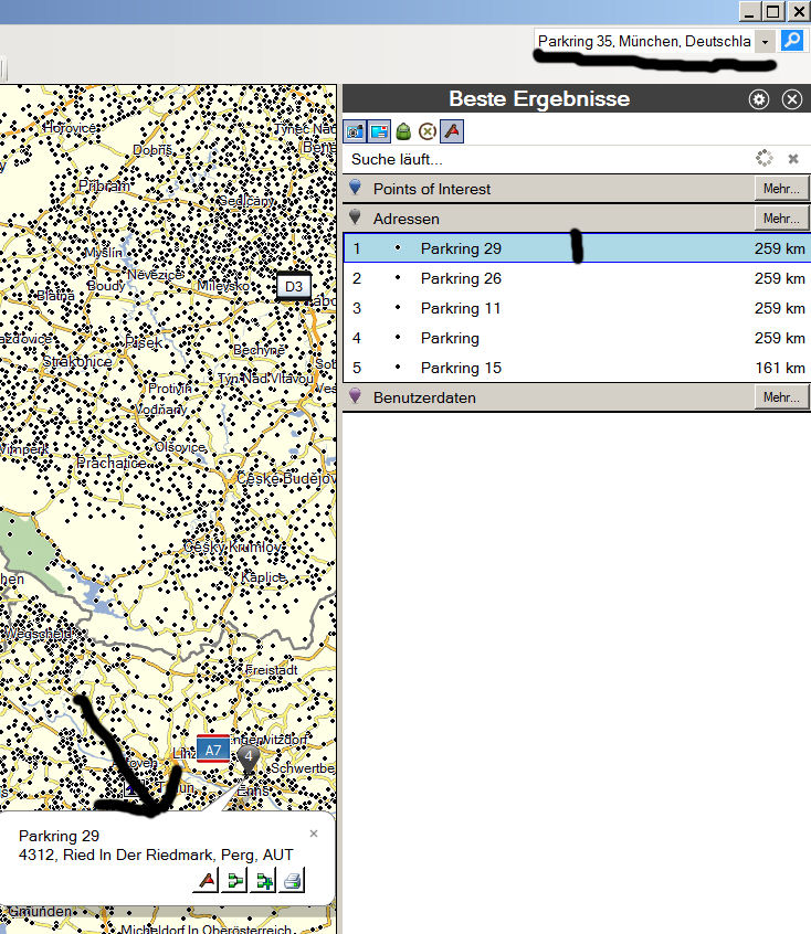

    Mit der Adresse im Suchfeld, davon spricht er ja, wird´s noch lustiger.
    Man kann denken was man will, man kann für doof hinstellen wen man will, warum eine Adresse in Österreich gefunden wird wenn man ins Suchfeld
    "Parkring 35, München, Deutschland" eingibt erschliesst sich MIR auch nicht. Ganz ehrlich.
    Wenn es übers Suchfeld nicht gedacht ist soll man es einfach lassen. Meine Meinung.
    (im Screensot runter scrollen)
    Bei der Eingabe bekomme ich zwei (2) Ergebnisse: "Parkring 6" und "Parkring", beide in München.:D
    Allerding hatte ich bisher noch nichts in München gesucht und auch nichts mit Parkring. Vielleicht daher das "saubere" Ergebnis?
    Hattest du denn schon mal was in Wien gesucht und BC hat deshalb Wien mit in deine Suche einbezogen?
    Bindet BC vorherige Suchergebnisse zu stark in die Suche mit ein und dreht dann nach vielen Suchen auf Grund der Datenmenge irgendwann durch?
    Aber bevor ich zu dieser Uhrzeit noch durchdrehe, halte ich es wie die Elektriker: Ohr an Masse.;)
    Nick
    Nein. Es war der selbe REchner wie der in Beitrag 37, Barcelona.
    Suchtechnisch also relativ "sauber". :cool:
