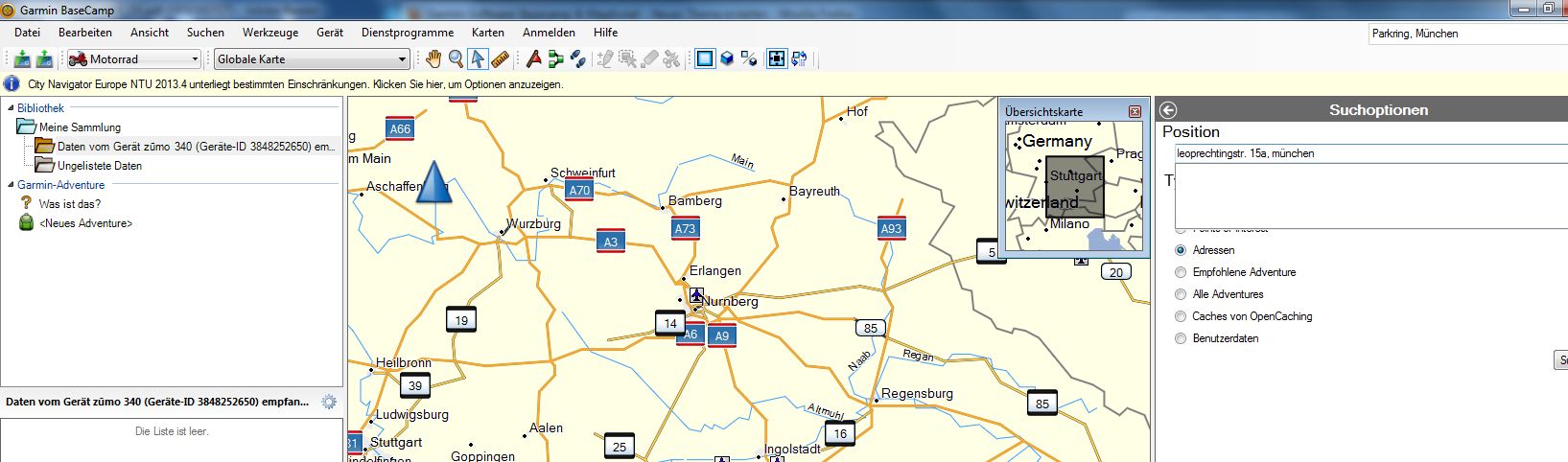

ich habe das Zümo 340LM. Ich habe Basecamp 4.2.1. installiert. Hier gibt es keine Suchleiste mehr wie in all den Tutorials.
Die Stadt München habe ich mittlerweile finden können über die POIs.
Aber Straßen finde ich ums verrecken nicht.

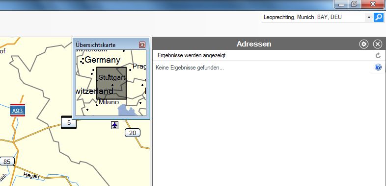

    In welchem Format muss man den suchen? z.b. ? --> Leoprechting ,Munich, BAY, DEU
    Oder in welchem Format muss ich das machen, damit er mir die Straße findet?

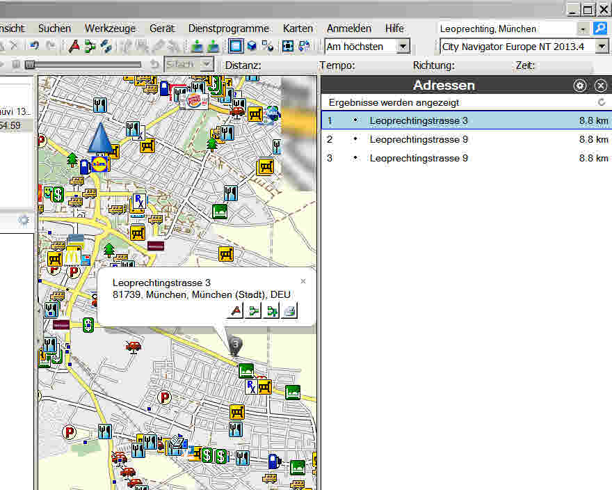

  • Schau im Bild von #7 nach, dort stehts rechts oben.
  • In Basecamp:
    Menü-Suchen-Suchoptionen einblenden.
    In das Feld Postition gibts du "München" ein, setzt den Punkt auf "Adressen".
    Es folgen Vorschläge München Stadt, München Amberger Land usw. Hier wählst Du München (Stadt) aus.
    OBEN RECHTS IM LUPENFELD gibst Du "Leoprechting" ein.
    Schon kommen "Leoprechtingstrasse 3, 9,
  • Beim Bildbetrachten solte die Lösung ersichtlich sein.

    @smithy1: Wenn ich das mache, und bei Posion München eingebe, stürzt das Programm ab, weil er bei "M" zu suchen anfängt, da ist noch alles ok, aber wenn das "Mü" wird, findet durch das ü nichts weiteres mehr und sucht sich zu tode. Der Punkt ist schon auf Adressen.
    @Geyer: Wenn ich Leoprechting, München eingib ergänzt er das was bei dem Pfeil zu sehen ist einfach und fängt bis zur Unendlichkeit das Suchen an.

    hast du eventuell die Basiskarte aktiviert?
    gehe in der Symbolleiste auf Ansicht und nimm den Haken raus bei "Nur Basiskarte"
    dann klappt die Suche wie beschrieben und auch das ü findet er nun

    Ich habe nun schon verschieden Suchformate ausprobiert. Ich finde einfach die Straße über die Suche nicht.
    > Du willst eine Straße in München suchen?
    > Du zentrierst die Karte auf den Bereich München, das dürfte nicht allzu schwer sein, oder?
    > Du willst die Leoprechtingstraße suchen?
    > Du tippst oben in das Suchfeld "Leoprechting" ein, und klickst auf die Lupe!
    > Jetzt rödelt die Suche los, und nach wenigen Sekunden erscheinen die ersten Ergebnisse!
    > Hurra, unter Adresse werden einige Hausnummern der Leoprechtingstraße angezeigt!
    > Hurra, ich kann die Suche bedienen! :D
