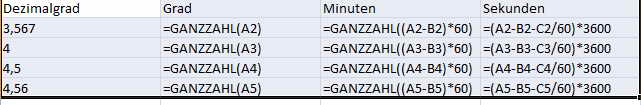

    Muss nicht im Garmin sein, vielleicht geht es im Excel schneller? Oder es gibt ein anderes Tool?
    Wenn es mit dem Hochladen klappt, müsste das folgende Bild die Formeln in Excel zeigen:
    In Excel 2007 bekomme ich die Daten wie folgt in Excel: In Basecamp die ausgewählten Wegpunkte als gpx Datei exportieren. Diese Datei in Excel öffnen, dann erscheint eine Kontrollabfrage, die mit ja beantworten, "als xml Tabelle" auswählen, die nächste Kontrollabfrage mit ok beantworten. Dann erscheint eine Tabelle, in welcher die Koordinaten in Spalten J und K und der Wegpunktname in L stehen.
  • Former Member
    0 Former Member over 12 years ago
    Hallo A.Stoll,
    PERFEKT!
    Habe es gerade ausprobiert, funktioniert bestens.
    (Und eigentlich ganz einfach ;-) )
    Vielen Dank!!
