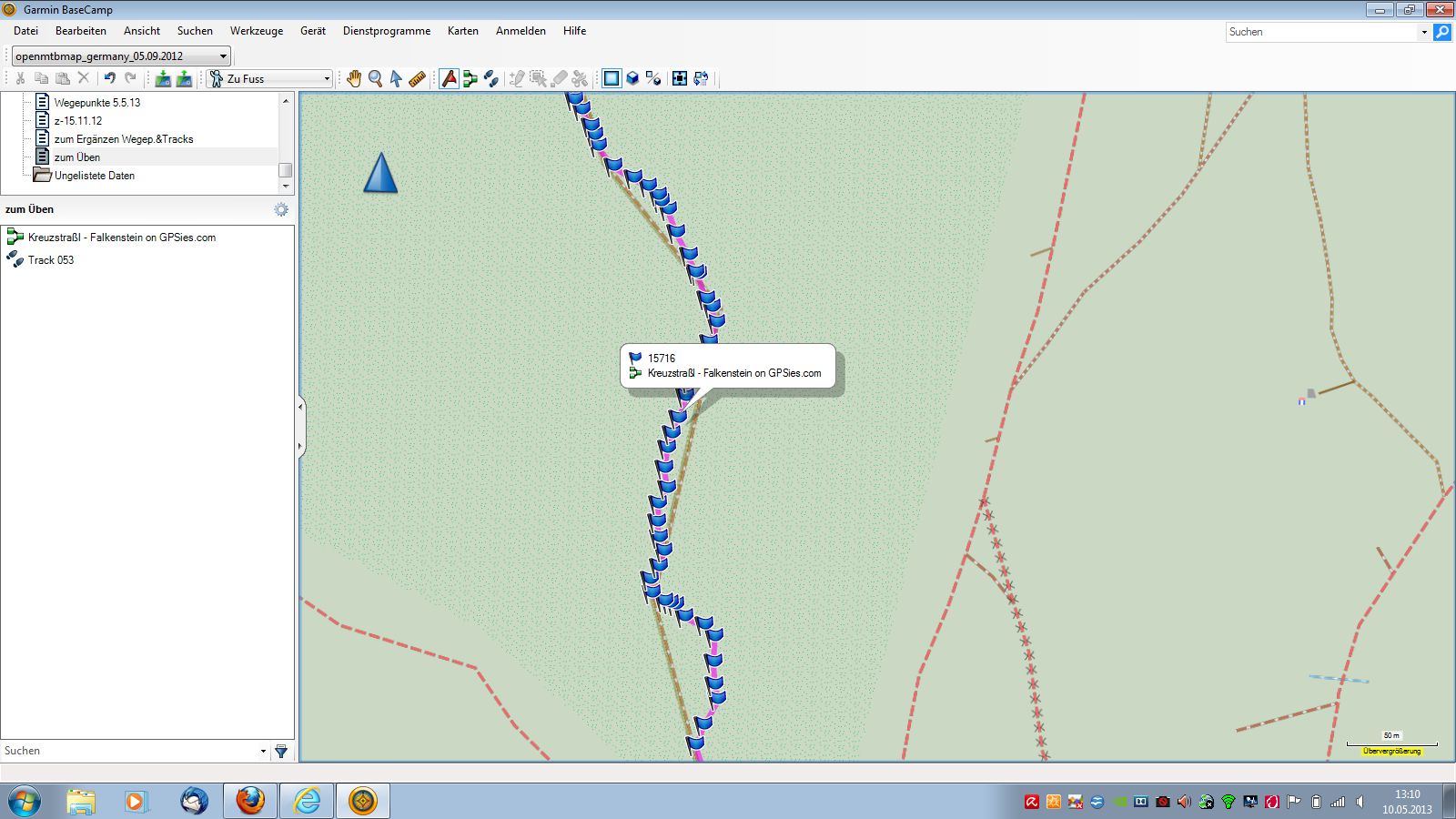

Hallo zusammen,
ich habe mir eine Route in BaseCamp mit sehr vielen Positionen geladen. In der Kartenansicht erschein nun jede Position mit Fähnchen und Name. Besteht die Mögichkeit das Symbol und den Namen auszublenden? Und wenn ja, wie?
Danke.

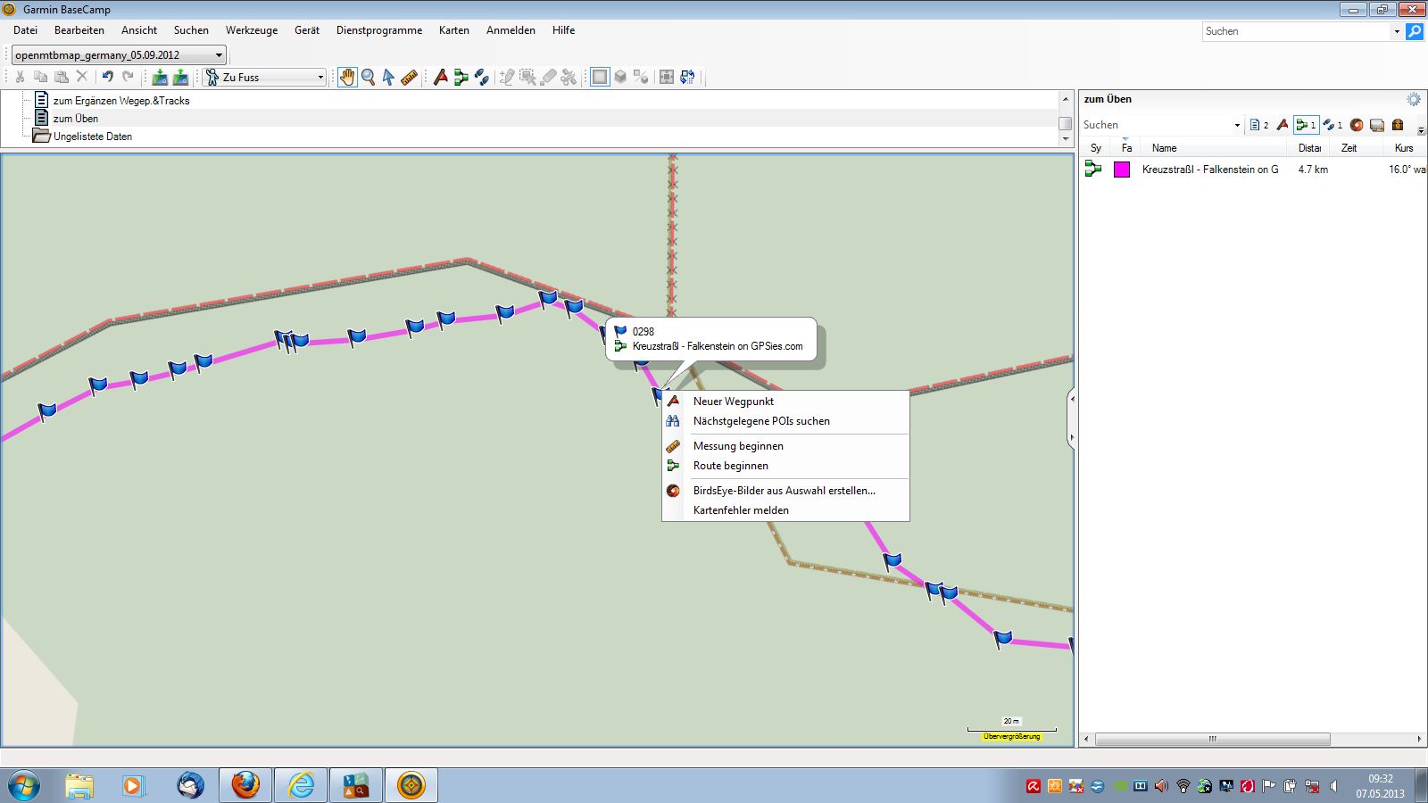

    Zunächst mal muss ich PITZ13 recht geben:
    Es gibt so "Spezialisten" die haben auf einer Route mit 32 Kilometern Länge 264 Wegpunkte.
    Ein Wahnsinn, da sieht man natürlich nix mehr.
    Aber ja, man kann die Symbole und die Beschreibung ändern. Und zwar ALLE WP gleichzeitig markieren und dann halt einen Punkt (z.B.) zuweisen.
    Man kann auch statt "Symbol und Name NUR das Symbol zuweisen.
    Dann sollte doch alles passen?
    Das auf den Bildern ist übrigens eine ROUTE, kein Track.

    Gut, die bereits vorgeschlagene Methode macht zwar weniger Fähnchen, aber zuwenige verändern den Wegverlauf zu sehr.Also ich würde erstmal nicht kürzen.
    Mit dem heutigen, routingfähigen Kartenmaterial kannst du Routen, die so viele Wegpunkte haben wie das Beispiel "jakobsweg.jpg" von SMITHY1, ruhig kürzen, ohne dass sich der Wegverlauf ändert. Zur Kontrolle kannst du wie oben beschrieben, einen Track erzeugen und dann in der Route Wegpunkte wegnehmen. Nun siehst du, ob die geänderte Route noch auf dem Track liegt oder ob es Abweichungen gibt.
    Gruss Peter
  • Former Member
    0 Former Member over 12 years ago
    So ist es. Zum besseren Verständnis hätte ich die Topo unterlegen sollen:
    Die haben alle paar Meter einen WP obwohl er auf dem selben Weg verläuft. Wäre nur an jeder Abzweigung ein WP könnte die Route auch nicht anders verlaufen. Wie denn auch, wenn gar keine alternative Strasse/Weg da ist.
