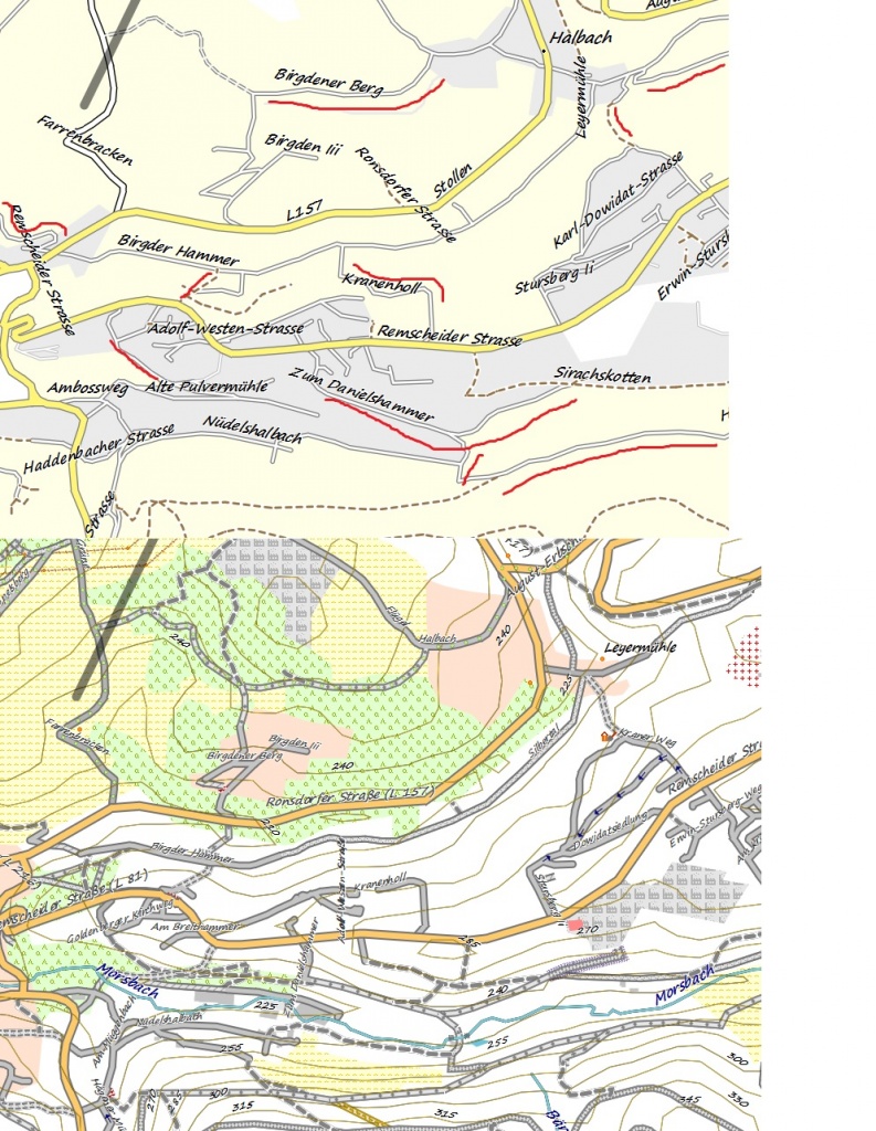

    Mit OSM Karten habe ich wesentlich bessere Erfahrungen gemacht. In OSM gibt von Haus aus wesentlich mehr Merkmale einen Weg zu beschreiben. Die sind natürlich auch nicht immer richtig gesetzt, in der Praxis stand ich bisher so gut wie nie vor einem Acker, wie mir das mit der CN schon öfters passiert ist.
    Hier mal ein Beispiel CN vs OSM: Alles was im CN rot ist, ist in echt ein Waldweg oder wie bei "Kranenholl" ein nicht begehbarer Privatweg.
    Der Weg "Birgder Hammer" ist asphaltiert, für Kraftfahrzeuge aber verboten. Bei der OSM ist der Unterschied drin. Habs nicht rot markiert, da es für mich als Radfahrer egal ist.

    Es gibt beim Routing den Schalter befestigt/unbefestigt. Leider ist der nicht gleichbedeutend mit asphaltiert/unasphaltiert. Ein gut ausgebauter Waldweg ist eben auch befestigt.
    Die Darstellung beim CN ist nicht einheitlich. Mal sind weiße kleine Linien Straßen, mal Waldwege.
    Die gestrichelten Linien können wirklich tolle kleine Sträßchen sein, die Darstellung stimmt kaum mit der Realität überein.
    Leider ist diese Karte auf den kleinen Wegen wenig tauglich, asphaltiert von unasphaltiert zu unterscheiden.
    Man sollte möglichst auf den gelben oder breiteren weißen Wegen bleiben, so wie es das Routing macht, dann bleibt man höchstwarscheinlich auf der Straße. Das sind fürs Motorrad eh die besseren Wege.
