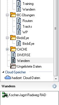

    Import einer GPX, die ohne Liste exportiert worden war nach Listenordner Garmin/Liste Wandern. Es wird ein neuer Listenordner "Wandern" im Listenordner CACHE angelegt, der die Datei enthält. Das ist schon sehr kurios!!
    In Deiner angehängten Datei sieht man, das der Listenordner Cache eingeklappt (+) ist. Die Liste "Wandern" wurde also unter "Meine Sammlung" angelegt.
    Gruss Achim
  • Ja, richtig, die Liste ist nur aus alphabetischen Gründen ("W") ganz unten gelandet.
    Können wir nur hoffen, dass FALAGAR das bald liest und für Abhilfe sorgt.
