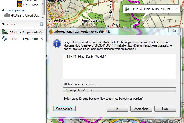

Hallo, heute hatte ich folgendes Erlebnis:
Habe eine neue Route erstellt und wollte diese ans Montana senden. Dabei erhielt ich folgende Meldung:
BaseCamp meint also, die zu übertragende Route sei mit einer Karte erstellt, die auf dem Navi (Lw H=Montana) nicht vorhanden sei.
Die Route wurde in BaseCamp (4.2.2 / Win 7) mit der Garmin Topo v6 erstellt. Ein lokaler Auszug der Topo befindet sich auf dem Navi (mSD = Lw J:). Daneben ist auf der mSD der CN 2013 installiert, aber in dem Profil nicht aktiviert.
Übertrage ich die GPX per Dateimanager, läuft sie auf dem Navi tadellos.
Bin ratlos. Wer kennt die Meldung / das Problem / die Lösung?

    "Möglicherweise" ist das Zauberwort. BaseCamp erkennt die Karte auf dem Gerät wohl nicht richtig. Solange die Route funktioniert, ist alles gut, und die Meldung kann ignoriert werden.
  • Danke,
    aber wenn ich das selbe auf dem Notebook vollziehe, kommt die Meldung nicht.
