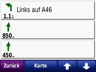

wenn ich in Basecamp eine Route plane und anschließend auf den Zumo exportiere, stellt sich folgendes Problem ein:
Zwischen den eigentlichen Abbiegeanweisungen (mit Text) mischen sich völlig überflüssige Anweisungen zum Geradeausfahren (ohne Text), die auch in der Dachzeile der Kartendarstellung leer erscheinen.

  • So, ich habe das Problem eingegrenzt:
    Habe in letzer Zeit ausschließlich mit dem Desktop-Rechner gearbeitet und da auch immer alle Updates von Garmin aufgespielt.
    Auf meinem Laptop war aber noch eine ältere Version von Basecamp (4.1.2). Damit eine neue Route erstellt, ans Zumo übertragen und keine Leerfelder mehr.
    Dann am Laptop aufs aktuelle Basecamp 4.2.2 geupdated und die Leerfelder waren auch da.
    Habe dann an beiden Rechnern (Laptop + Desktop) mehrfach die Basecamp-Versionen 4.1.2 und 4.2.2 gewechselt und mit meinen drei Zumos (210/550/660) durchprobiert.
    Das Ergebnis ist eindeutig: Mit Basecamp 4.2.2 traten die Leerfelder auf allen drei Zumos auf, mit Basecamp 4.1.2 gab es niemals Leerfelder.

    ich kann dies reproduzieren
    primär tritt dies - wie schon geschrieben - auf Autobahnen auf, immer wenn es gerade aus geht
    ich habe es jedoch auch außerhalb der AB feststellen können, und zwar dann wenn größere Distanzen ohne Abbiegung geroutet werden
    neben den leeren Dateneinträgen ist auch die blaue Navigationsleiste ohne Info

    Bin gerade mit einem Nuevi 760 in Italien unterwegs und habe die gleichen Anzeigen, teilweise alle paar Meter, BC 4.2.2

    habe soeben das neueste Basecamp 4.2.3 aufgespielt und direkt eine Proberoute zum Zumo geschickt.
    Da wo vorher leere Felder waren steht nun das völlig sinnlose "Ankunft zu Weiter".
    Schon peinlich...
