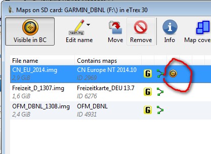

    Habe mir den Geräte-Manager heruntergeladen und ausgeführt. In meinen beiden Geräten (GPSmap62s, Edge810) wird die Karte erkannt, angezeigt und auch von dem Gerätemanager aufgeführt. Dieser gibt allerdings in beiden Fällen eine Fehler-Warnung (seihe Bild).
    Keine Ahnung was das soll? Sieht für mich so aus als währe die Karte für die Geräte nicht freigeschaltet. Kann aber doch eigentlich nicht sein weil ich habe die Karte als Bundel zusammen mit dem GPSmap62s erstanden. Als Orginalkarte auf SD müsste die doch in jedem x-beliebigen Garmin-Gerät laufen oder nicht!? Zumal Anfangs alles OK war!
    BaseCamp selber fängt immer wieder mit der anfänglichen Einrichtung an bricht dann aber irgendwann ab und stellt die Karte nicht da und auch nicht unter der Auswahl zur Verfügung (bei beiden Geräten das selbe).
    Vielleicht jemand da der ne Lösung hat?
