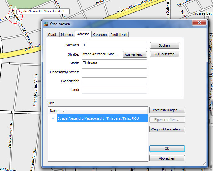

    Zum gutem Verständnis: ich habe genau das Vorgehen SMITH1 verfolgt (was für viele andere Adresse richtig funktioniert).
    1) Also, habe ich als Stadt „Timisoara“ eingegeben, ohne (natürlich) der komische Buchstabe „s“. Und der Stadt „Timisoara“, Bezirk „Timis“, „ROU“ (Rumänien) wurde tatsächlich gefunden (Bild 1). Es ist gar nicht möglich „jeweilige "landesübliche" Schreibweise genutzt zu werden“, anders gesagt "UTF-8-Zeichenkodierung", einerseits weil wir nicht die entsprechende Tastatur haben und zweitens weil wir NICHT wissen können wie man in dem entsprechenden Land der gesuchte Name man schriebt! Aber, bitte beachten, hier es geht nicht um "landesübliche" Schreibweise, denn (in meinem Fall) Timisoara wurde ohnehin auch in BaseCamp akzeptiert, auch wenn nicht in jeweilige "landesübliche" Schreibweise von mir eingegeben wurde.
    2) Problem ist die Adresse zu finden, d.h., Strasse (Piata Sfantul Nicolae, oder Nicolae Macedonski, in meinem Fall) und Nummer (4 oder 1) zu finden. Und hier BaseCamp will nicht!
    3) Hingegen in MapSource das ganzes dauert nicht einmal 30 Sekunde (ab MapSource Start, versteht sich!).
    4) Meine Zusammenfassung: „Adressen suchen“ in BaseCamp hat eine Macke drin! (Ich persönlich finde dar ganze Architektur dieser „Suchfunktion“ gar nicht Anwender freundlich oder nicht „selbsterklärend“ wie, z.B., in „MapSource“).

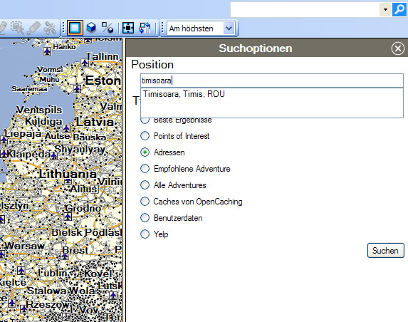

  • Besten Dank an ALLE für eure NETTE Antworte und GEDULD! Hoffentlich, können wir, alle, das BC ein bisschen verbessern...falls GARMIN willig ist.
    Ich habe eure Antworten angeschaut und erneut getestet um sicher zu sein. Kurz: Windows XP, City Navigator NT 2014.20, MapSource 6.16.3, BaseCamp 4.2.2.
    Thema: Suche die Adresse: Timisoara, Alexandru Macedonski 1. Schritte:
    -In BaseCamp, Feld „Suchen“ (Strg+Alt+F).
    -Ausgewählt in „Typ“: Adressen.
    -Oben, in „Position“ wurde Timisoara (so geschrieben wie hier) eingegeben.
    -Ergebnis: bereits nach „Timis“ wurde eine Liste mit 6 Namen eingeblendet was absolut korrekt ist (siehe Bild „Timis“). Schreibt man weiter komplett „Timisoara“, kommt auch Timisoara, Timis, ROU (siehe Bild „Timisoara“). Perfekt.
    -Falls man weiter gehen will um die Adresse (Alexandru Macedonski 1, oder nur Macedonski 1) zu suchen, es ist fertig, wird nichts gefunden.
    Bemerkung: was auch falsch ist, wenn ich eine STADT eingebe, dass BaseCamp sucht die Adresse (Strasse und Nummer) AUSSERHALB die erwähnte Stadt und dazu gibt auch total unrealistische Ergebnisse!
    KURT: Nein Eugen eben nicht. Mit meinem aktuellen Kartenmaterial CNEU2014.20NTU finde ich nicht mal die Stadt Timisoara in BC! (Das verstehe ich nicht, ich finde es, siehe Bild „Timisoara“). Erst wenn ich die Stadt Suche mit dem Begriff "Temesvar" finde ich die Stadt in BC. (Siehe oben und auch meine Bilder. Falls ich „Temesvar“ gebe, ebenfalls bekomme ich die Stadt „Temesvar“, siehe Bild „Temesvar“, genau wie bei Dir. Man muss aber wissen dass Temesvar (HU-Sprache)=Timisoara (RO-Sprache).
    SMITH1: Wie oft habe ich geschrieben dass nach Timis Schluß ist? Leider SMITH1, verstehe ich nicht was Du sagen möchtest. Falls richtig verstanden, bei mir, nach Eingabe „Timis“ kann man weiter schreiben bis „Timisoara“ komplett eingegeben ist und...auch finden.
    SPEICHENNIPPEL: Verbessern kann Garmin die Suche, indem man diesen Programmteil völlig löscht und in Ruhe ganz von vorne anfängt. EXAKT! Das habe ich immer gesagt. Dieses Programmteil ist so unglaublich verstrickt, dass niemand mehr kann ihn in Ordnung zu bringen.
    BERNDGEHLE: "Temeswar" erscheint bei mir auch bei Eingabe des Städtenamen "Timioara". Bei mir NICHT, kein Ergebnis, siehe Bild „Timioara“
    Nochmals BESTEN DANK! Gruß EUCH, Eugen6533
