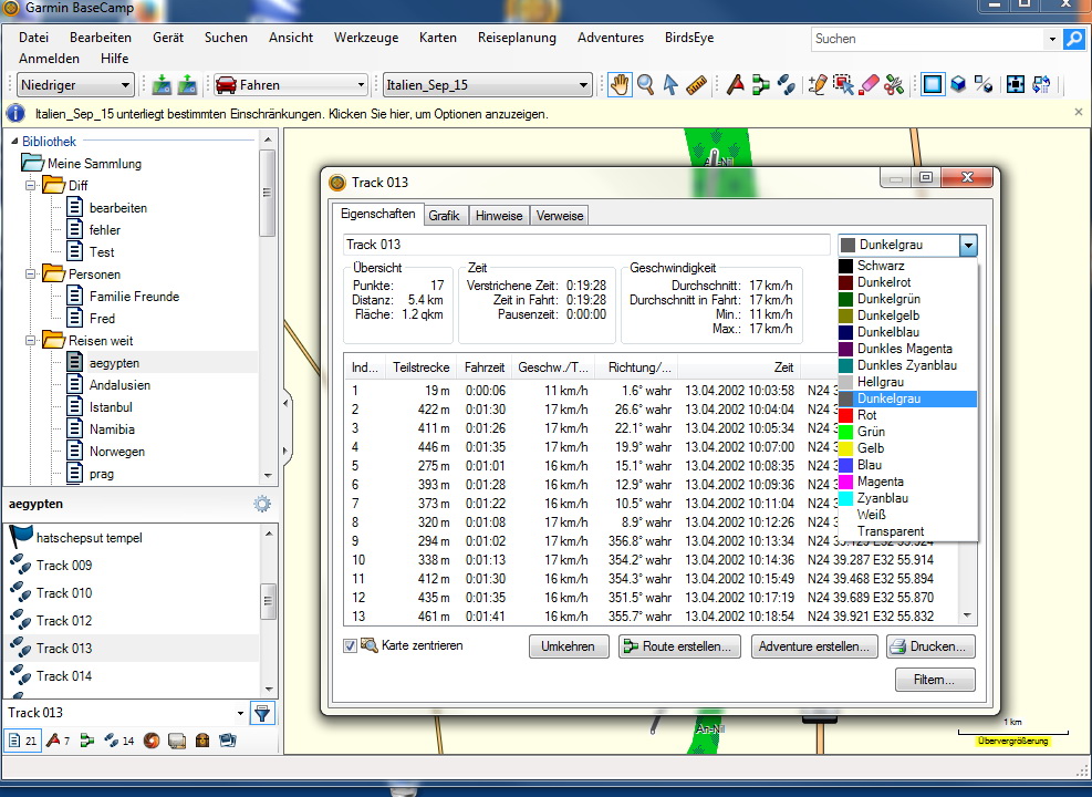

    Schau Dir mal dieses Beopiel an.
    Links oben ist das Bibliotheksfenster mit dem Stammverzeichnis "Meine Sammlung" . Nach Rechtsklick auf "Meine Sammlung" kann man Neue Listenordner und parallel dazu oder darunter neue Listen erstellen und so eine ganze Listenhierarchie erzeugen.
    Unter der Bibliothek ist ein Fenster, in welchem der Inhalt der ausgewählten Liste (eventuell gefiltert nach der Einstellung links ganz unten (mit dem Trichter) dargestellt wird. Im Beispiel die Liste aegypten.
    Wenn man nun sich zuerst die Listenhierarchie erzeugt und dann "Meine Sammlung" auswählt, hat man unten alle Inhalte, z.B. Tracks. Man kann nun Tracks einzeln oder gruppenweise auswählen und in eine seiner Listen "kopieren" (genaugenommen: Es wird in der Liste eine Verknüpfung erzeugt, die Datei in meine Sammlung bleibt bestehen.) Wenn man dann eine der Listen auswählt, werden in der Karte nur die Inhalte dieser Liste dargestellt.
    Nach dieser Anfangssortierung kann man z.B. einen Track (Track 13 im Beispiel) mit Doppelklick auswählen. Es erscheint dann das Fenster rechts (Track 13) in dem rechts oben die Farbe des Tracks geändert werden kann. Hier kann auch der Name des Tracks geändert werden und der Track selbst kann auch bearbeitet werden.

    @Soeichernippel: unsere Beiträge haben sich überschnitten, deshalb habe ich die Farbänderung nochmals erläutert
