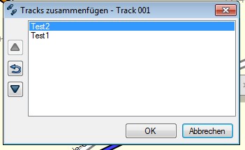

    ...wenn Du Track 1 umkehrst, solltest Du beim zusammenfügen auch mit Track 2 anfangen. Track 2 beginnt ja, so wie von Dir gewünscht, mit dem Startpunkt.
    Z.B so:

  • @[email protected],
    Das war der entscheidende Hinweis.
    Ich muß beim Zusammenfügen mit dem Track beginnen, der an meinem Startpunkt anfängt.
    Da ich immer Track1 gedreht habe und dann beim Zusammenfügen auch immer mit Track1 begonnen habe, hatte ich das Problem, das immer der Endpunkt als Anfangspunkt genommen worden ist. Wenn man dann in dem Zusammenfügen Menü die Tracks noch einmal vertauscht und mit Track2 beginnt, funktioniert es super.
    Kleine Ursache, große Wirkung.
    Vielen Dank.
